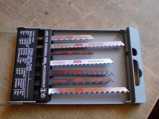

всё таки может кто-нибудь прояснит по точнее по скиловским пилкам? нет там в скобочках бошевских обозначений. картинки есть на коробке. но чёт не совсем понятные.

К сожалению, каталог продукции Skil, найти не удалось, чтобы посмотреть по 10-ти значным номерам пилок.
Но судя по типу (внешнему виду) “зубов” пилок и по надписям на коробке (упаковке) пилки предназначены (классифицируются):
  • по типу обрабатываемого материала (нумерация пилок на фото – с верху в низ): 1 и 2 – пилки по металлу; 3…7 – пилки по дереву и пластику.
  • по качеству реза (пропила): 1, 4 и 7 - fine – чистый рез, прямолинейный пропил, пилится медленно; 2 и 5 - coarse – грубый рез, прямолинейный пропил, пилится быстро; 3 - curve – криволинейный пропил, пилится медленно; 6 - medium – среднее качество реза, т.е. между грубым и чистым резом, прямолинейный пропил.
Пилка 1 – по тонкому металлу (0,5…1,5 мм), т.к. “зубчики” у неё маленькие. Пилка 2 – по толстому металлу (от 2 мм и выше). Толщина указано приблизительно, т.к. металл бывает разный по своим свойствам.

спасибо ADM05!
вот я и тоже инет перерыл а каталога скиловского по пилкам нету. Видимо у них своя классификация какая-то.
вот еще что: может они не соответствую тем названиям под которым они вставлены, но я не переставлял их после того как купил, т.е. упакованы они были именно в таком порядке.
