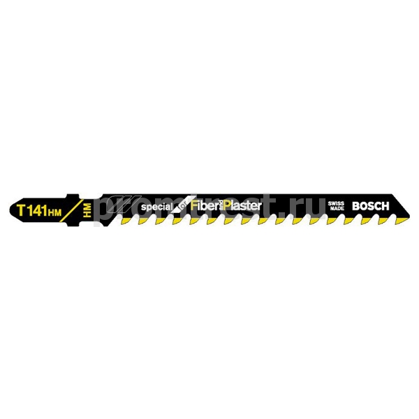

25.04.2010 в 18:35:06
Обнаружил в продаже у нас пилку T141HM,(фото) стоит 12$ адекватная ли цена? И вообще нужна ли она в хозяйстве, или её можно заменить дешёвымси собратьями?
