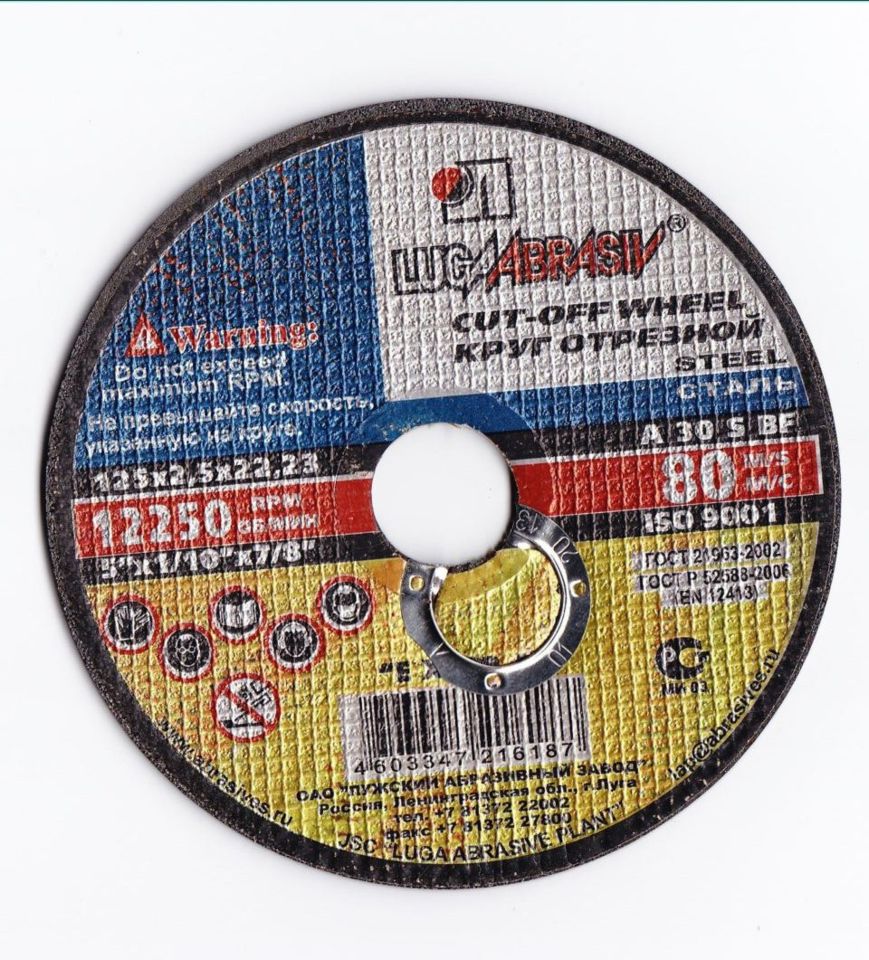

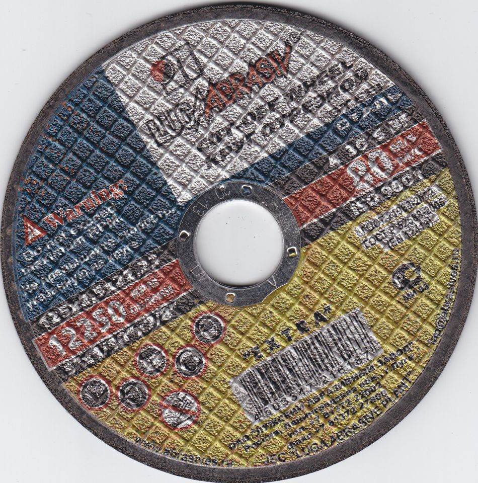

Купил тут несколько Лужских дисков, да что-то в голову не пришло осмотреть их! Один из дисков преподнес мне сюрприз))
Может кто знает, почему на одном диске сетка мелкая, а на другом крупная?

2deredevil90 А что это у вашего круга, что на первом фото в посте #185, обечайка железная съехала что ли?

ADM05 написал : А что это у вашего круга, что на первом фото в посте #185, обечайка железная съехала что ли?
Ага, я и говорю диск с сюрпризом! В магазине не просмотрел, вот результат:)

deredevil90 написал : Один из дисков преподнес мне сюрприз
Закиньте им свой снимок: http://www.abrasives.ru/contacts.html с просьбой прокомментировать ситуацию. (Думаю, где-нибудь в дальнем забугорье сразу бы извинились и выслали коробку дисков в подарок). У нас такое навряд ли случится, поскольку:
Продукция, производимая ОАО "ЛАЗ", изготавливается из высококачественного сырья, на современном оборудовании, с использованием передовой технологии, благодаря этому может удовлетворить требованиям самых взыскательных потребителей. Вся выпускаемая продукция имеет все необходимые санитарно-эпидемиологические заключения и сертификаты соответствия. Таким образом, все это гарантирует нашему покупателю, как в России, так и за рубежом, что в свое распоряжение он получит высококачественный и надежный продукт.
По своей статистике могу судить, что из 10...15 лужских (беру обычно 1,2 или 1,6 мм, - штук 25 на сезон) один бракуется из-за пропеллера. А лет пять назад случилось сразу 25 шт выбросить (взяли с соседом на "Калибре" упаковку 50 шт. пополам), после того, как три штуки подряд разлетелись или треснули. Но по 12 рэ другой альтернативы не вижу... Покупаю только в "Интерсколе".

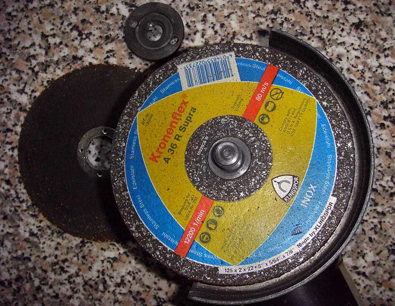

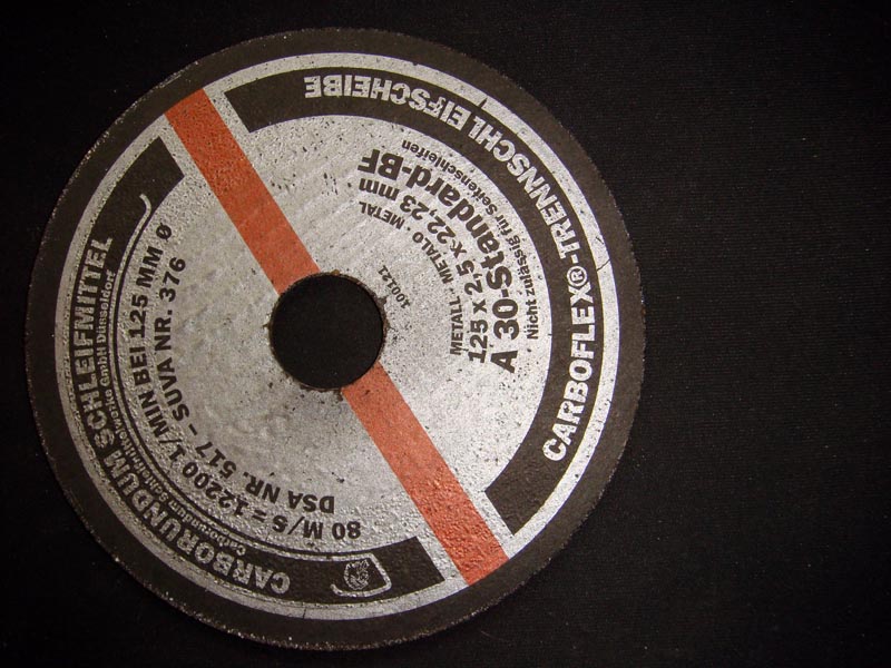

Есть заметное преимущество, но не подавляющее. Оценил бы коэффициентом 1,5...1.75. (Большее число для Кроненфлекса). Так что по отношению стойкость/цена Луга вне конкуренции. :cool: Здесь скорее психологический фактор - в этих я уверен: не подведут, если что... Поэтому если при работе камасутру приходится изображать - их ставлю. Кстати - о спорах "тупоконечников с остроконечниками": обратите внимание, с какой стороны шайбы у дисков.

Malevich написал : с какой стороны шайбы у дисков
спор не об этом был. На картинку всем плевать. Спор был: какой стороной шайбу одевать на шпиндель. А у Вас на картинках диски плоские. Их можно надеть и так и этак... :)

n-p-n написал : На картинку всем плевать.
99% всех юзеров, включая Вашего покорного слугу (в пору девичества: до прочтения сего форума, ес-но) диск ставят не задумываясь - картинкой наружу. Оно и логично: после перерыва в работе, или когда новый человек берёт машинку - можно посмотреть тип (назначение) диска. А коль так, Карбофлекс и Кронен. сразу встают "правильно". В кавычках - потому как явных приоритетов в расположении шайбы пока не вижу.
