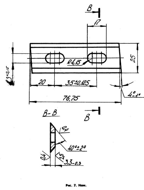

Мои 5 копеек. Идея старая, но удобно, что ваккумная присоска. Но РК получается рваное, эдакий микросерейтор. Посему "гребешки" быстро отрываются вместе с телом РК, остаются в пище, и скоро требуют снова и снова заточки. Для хлеба эта "пилочка" в принципе хороша, а для овощей не очень (или наоборот, может не прав) Эта точилка конечно не даст зеркальной заточки, бумагу тоже резать не будет, только рвать, с одной стороны-это лучше, чем ничего, с другой стороны, заточка, произведенная рУками на нормальной точилке со строгим выдерживанием заданного угла и полированной поверхностью РК держится намного дольше и режет на порядок лучше. Но такая заточка требует времени.
Ну да, как и у ножниц... Так в то место и можно рубаночные ножи сунуть. Нет?
Дык у ножниц угол при вершине 40-45град, у ножей кухонных 20-30, а у железок рубанковых вроде 20. Железку на рубанке попортить точно можно (Все ИМХО):)

пяпа написал : а у железок рубанковых вроде 20.
40+-2:
Это нож ИЭ-5709 Ребира.
