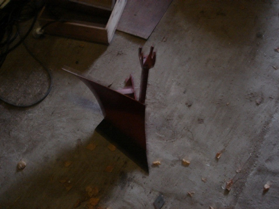

А теперь может кто чего посоветует по этим дивайсам

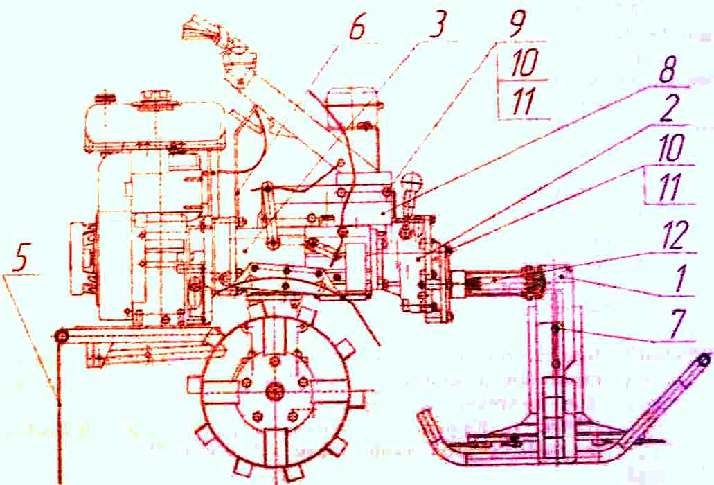

А вы для каких целей редуктор с понижением ждете? Может использовать по полной возможность НМБ-1с задним ходом? С Зарей ведь так?
а что мешает убрать подножку под двигателем и сделать тяни-толкайчик
для навески тогож окучника с обратной от классики стороны?
Заодно и движок закрепим- а то висит на проставке....

Бело написал : нет пока тормозов и не решена проблема установки навесного
У вас адаптер на пружинах, а как они состыкуются с навесным?Для навеснова нужна вроде как жесткая подвеска.

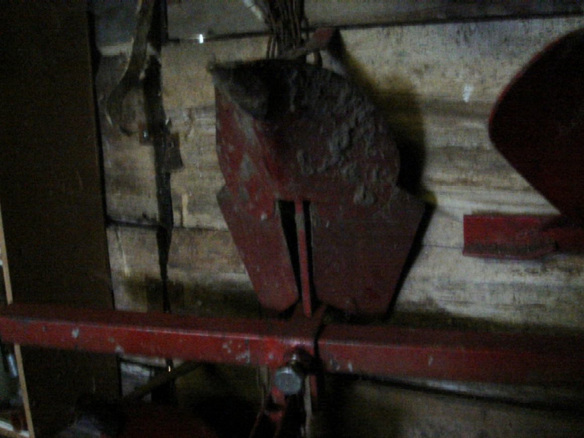

Бело написал : А теперь может кто чего посоветует по этим дивайсам
Выкинуть пока не поздно :D:D давайте угадаю :) Плуг не пашет:) Трубка квадратная у окучников гнеться когда болт затягиваешь:)

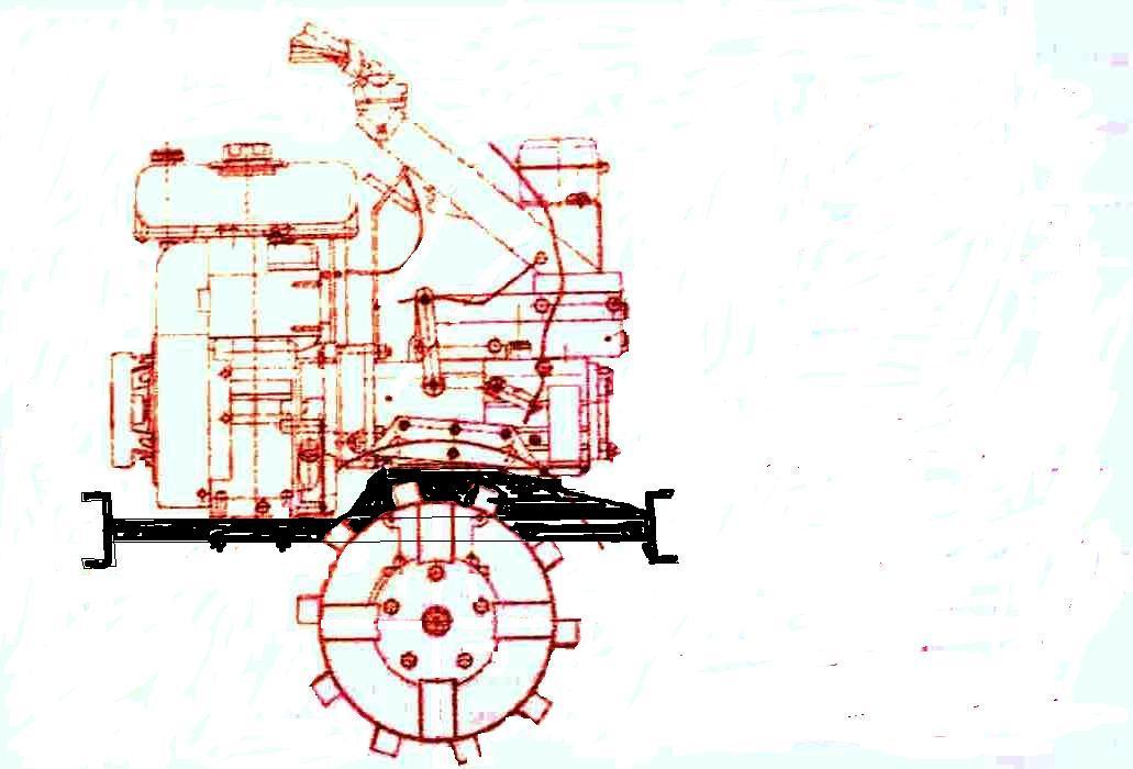

AE241 написал : А вы для каких целей редуктор с понижением ждете?
Идея близкка - я хочу вообше МБ развернуть на 180 чтоб ВОМ был спереди для Зари, но по моему скромному опыту 1 ск великовата для косьбы.

Djuse написал : вас адаптер на пружинах, а как они состыкуются с навесным
На пружинах только седенье, для целосности Ж, а новесное надо крепить к балке.

Бело написал : Идея близкка - я хочу вообше МБ развернуть на 180 чтоб ВОМ был спереди для Зари
А зачем это вообще? Со скоростью при работе проблема?

Бело написал : На пружинах только седенье, для целосности Ж, а новесное надо крепить к балке.
Все лето отъездил без амортизации. Ж, цела :) А какое навесное предпологается вешать на адаптер?

umnyi написал : Выкинуть пока не поздно
Плуг еще не пользовал (поэтому и спрашиваю)
В кв. трубу надо загнать круглую, уже подобрал А что то делать лучше имея какую то основу, пусть плохую " До основанья, а затем..." уже проходили, обычно этим и кончается

umnyi написал : А зачем это вообще? Со скоростью при работе проблема?
Надоело вперед-назат все переставлять Окучники, борону, картокопку и м.б. плуг если получится

26.10.2009 в 16:30:15
Бело написал : Плуг еще не пользовал (поэтому и спрашиваю)
Плуг этот даже агро с 200кг не тащит :) Найдите в интернете плуг зыкова сравните геометрию, если сварка есть то дерзайте:) А этим плугом только если песок пахать см на 10 глубиной. Окучники мне понравились, а трубку я выообще выкинул.
