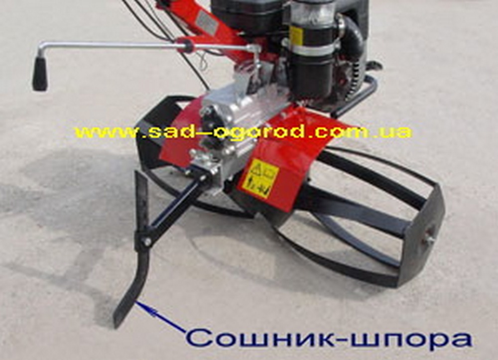

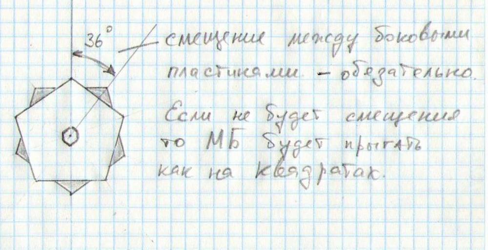

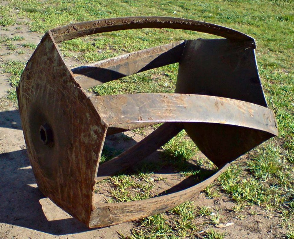

Речь идет не о фрезах и их ножах , а об активных роторах. А это , действительно разные девайсы. Я вкину пару фоток для наглядности и чертежик ( мною набросанный - не судите строго). Из Полтавы пришел отказ - у них сейчас много оптовых заказов и поэтому единичные заказы пока не исполняются. Хотя , как мне сообщили , активные роторы они уже делали. Теперь придется делать своими силами. Может это и к лучшему .
