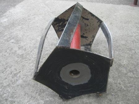

Сегодня получил, собрал, установил и испытал на заделке сидератов АКТИВНУЮ ФРЕЗУ КИПОР. Слава богу все подошло нормально и ничего проблемного не выплыло. Из первого опыта эксплуатации на мой взгляд следует устанавливать третье колесо нормальное (а не игрушку), которое бы выполняло функции регулятора глубины, на нем установить сидение для езды т.к. это, за счет веса Владельца-Кипоровода, снимало бы нагрузки на руки, которыми приходится давить вниз. Вроде это не сложно сделать, благо КИПОР своим танковым управлением позволяет принять такую схему. Сам Кипор показал себя "на высоте", еще раз убеждаешься в нужности 6 скоростей, плохо что нет полного реверса на все шесть, хотя это очень простое техническое решение для производителя. АФ, правда на незаточенных ножах, и установленных их по сабельной схеме (установил как у шестигранки) все же наматывает на свой вал траву. С Шетигранкой я не возился с удалением травы с вала. Конечно хотелось бы более универсальных решений - например чтобы ротора шестигранки могли надеваться на выходные оси цепного редуктора АФ это было бы супер! Т.е. оси на редукторе мотоблока и АФ желательно чтобы были одинаковы по установочным размерам - может кто из производителей услышит мои мечты? А пока как всегда остается дорабатывать.

Я так понял, Вы работаете на целине АФ - что не очень хорошо для АФ. Если работать по окультуреному, то необходимости давить не фрезу не будет. По целине лучше первым проходом шестигранкой а потом уже АФ.

pelipenko написал : Я так понял, Вы работаете на целине АФ - что не очень хорошо для АФ. Если работать по окультуреному, то необходимости давить не фрезу не будет. По целине лучше первым проходом шестигранкой а потом уже АФ.
Нет не по целине. Ранней весной посеял викомишенку (правда и пырей там процветает) и вчера пытался фрезеровать. У меня земля почти песок, но АФ наматывала на себя траву и видимо поэтому не заглублялась. С шестигранкой в этом плане нет проблем и вообще она отличная фреза!

alexkor написал : Ранней весной посеял викомишенку (правда и пырей там процветает) и вчера пытался фрезеровать.
Для этого, лучше всего подходят АР (активные роторы).
