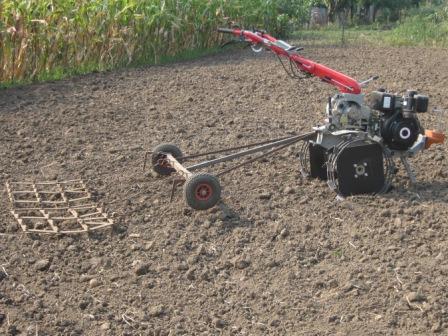

Весной фрезами не обрабатываю, только бороную. Как по мне, то фрезы сильно выносят влагу из грунта. На фото, правда не весно, это заделка семян сидератов. "Нормальной (обычной)" фрезы у меня вообще нет и не вижу необходимости. Есть активные роторы (АР), их иногда использую в качестве "нормальной (обычной)" фрезы как на фото, перед посевом сидератов.

Скорость, примерно одинаковая, по крайней мере не ниже. АР, в основном предназначены для заделки сидератов, но можно использовать в качестве фрезы, что многие и делают. Гланое их преимущество в том, что они на себя ничего не наматывают, в отличие от нормальной (обычной) фрезы. Читайте ветку, многие вопросы сами отпадут. http://www.mastercity.ru/showthread.php?t=80625&page=62&p=2589257&viewfull=1#post2589257
