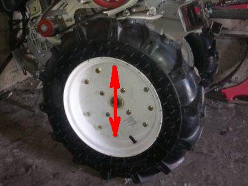

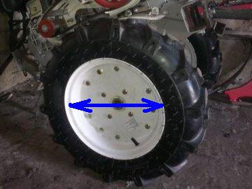

pelipenko написал : Сегодня забрал грузы для колес, получились по 40 кГ. Отливали на местном РМЗ. Буду на выходных ставить.
2 pelipenko. Размерчики, показаные красной и синей стрелкой на фото, не подскажите? Есть подходящие грузы, не знаю войдут внутрь диска или нет.
