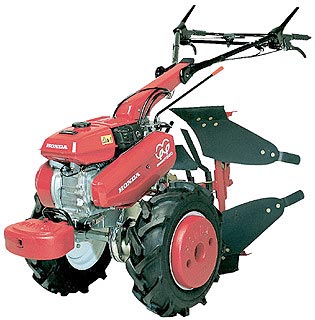

Долго терпел, но желание испытать плуг к МБ- не смог устоять перед соблазном. Одно время прикупил по случаю плуг к Салюту "ЧП Крючков", сцепку к МБ Салют, немного переделав получил к Кипор. Земля еще влажная, рановато заниматься пахотой. Вобщем испытал на резиновом ходу, даже не шлифовал лемех и отвал. Прицепил и результат превзошел все мои ожидания. Орет как танк на 4 передаче, на 3\4 газа, особо регулировать не было времени, но первый и второй проходы сделал вертикальной стойкой, потом отвел стойку низом вправо и дело пошло. Грунт правда у меня легкий. Залипало сильно, но даже это настроения не испортило. Глубина около 20 см, захват около 10-15. Для орки нада было колеса выставить на ширину, соответствующую геометрии плуга: задний край отвала на одной оси с внутреней стороной колеса правого. Главное сотку шахнул не заметив. Еще в арсенале оборотный КИПОР, буду ждать подсыхания почвы: думаю будет не плохо.
