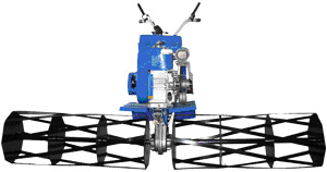

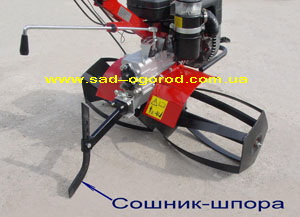

NAP написал : С какой целью вы делаете пятигранник и срезаете сектора?
Вероятно чтобы диски ножам не мешали А вот со всеми углами непонятки остаются - на первых 3 фото прорадитель с оч небольшим углом далеко до 32гр на 4-5 тн роторная борона как пишут в "сад-огород" искл для выравнивания Надо похоже по большому счету и то и другое ???:scare
Бело
Бело
Регистрация: 05.02.2009
Сообщений: 5594
28.01.2010 в 13:03:17
Ну и вдогонку, мнение не мое а наших укр коллег По мне так наш умелец на коленке сделает че хош так что некоторые замечания имеют явно маркетинговый характер
На заметку домашним умельцам. Мы пробовали в Украине изготовить такие роторы. Ничего из этой затеи не получилось. Сложная геометрическая форма ножей требует хорошей оснастки, что сразу поднимает цену украинских роторов до итальянских. А делать вручную – себе же дороже, так как дисбаланс, который обязательно появится, разобьёт редуктор мотоблока.
Фото 14. Не ошибитесь! В последнее время в Украине начали делать роторы к мотоблокам (см.фото). Внешне они очень похожи на итальянские активные роторы, но назначение у них все же другое. Их и называют по-другому – ротационными боронами. На украинском сайте http://www.rosta.ua/ru/rb-18.html грамотно и кратко изложено их назначение: «При движении мотоблока с секциями ротационной бороны режущие пластины совместно с поперечными дисками измельчают почвенные комки и выравнивают поверхность почвы». Украинские бороны хорошо разобьют комки почвы, выровняют поверхность огорода, но для заделки сидератов и очистки огорода от сорняков они не предназначены. Поскольку у них другая геометрия планок и другие размеры. А в высокой траве они будут наматывать на себя растительность, о чём нам уже сообщают владельцы таких борон.
Фото 15. Эту конструкцию ротора прислал нам один из читателей нашего сайта. Читатель сообщает, что он работает с такими роторами и у него все получается. Мы приветствуем любую инициативу и искренне рады, что он доволен, но согласитесь: этот ротор всё-таки отличается от роторов, показанных на фото 1 и 2. Если бы по эффективности они были одинаковы, итальянцы не преминули бы упростить конструкцию и тем самым существенно снизить её себестоимость.

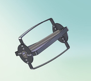

Бело написал : А вот со всеми углами непонятки остаются - на первых 3 фото прорадитель с оч небольшим углом далеко до 32гр
А я эскиз именно с нее и рисовал. Приложите транспортир и измерьте, если не верите написанному.
Бело написал : Надо похоже по большому счету и то и другое ???
Ну если Вам похоже, то ради Бога. Похожа свыня на коня, тилькы масть нэ та... Почитайте http://www.mastercity.ru/vforum/showpost.php?p=1463009&postcount=1562 и ниже. А по поводу бороны роторной, в ветке тяжелых вроде Valnik писал что пробовал и отказался. Предпочитает пользоваться обыкновенной.

Посмотрел по этой ссылке и заметил одну вещь : У Вас крайние пятиугольники стоят в одной плоскости и не смещены ни на градус. А средний смещен на 36 градусов. Угол атаки получается очень острый. Может так и лучше , но в изготовлении намного сложнее - гнуть ножи надо под в два раза большим углом. А на моей картинке ( да и на фото итальянских АР ) - крайние пятиугольники смещены по отношению друг к другу на 36 градусов. И все. То есть сам нож не сильно то и изогнут. Да и среднего пятиугольника нет. Я тоже считаю , что он там будет лишним. Только траву будет наматывать. А жесткость создается небольшой шириной ( до 50 см) АР, и толщиной металла - 4 мм. Мне кажется , что если даже не смещать пятиугольники - АР будет работать эффективно , но будет прыгать (как на квадратах) - вот для этого смещение и нужно. Не усложняйте конструкцию ( равно и жизнь). Это мое мнение.

wes213 написал : У Вас крайние пятиугольники стоят в одной плоскости и не смещены ни на градус.
Сюда смотрите http://www.mastercity.ru/vforum/attachment.php?attachmentid=119290&d=1264573563
wes213 написал : Да и среднего пятиугольника нет. Я тоже считаю , что он там будет лишним. Только траву будет наматывать.
Не внимательно смотрите. Средний пятиугольник технологический, устанавливается только для правильной установки ножей. Видно же что он съемный, как и монтажные струбцины.
wes213 написал : Мне кажется , что если даже не смещать пятиугольники - АР будет работать эффективно
За теорию резания что ни будь слышали...
wes213 написал : Не усложняйте конструкцию ( равно и жизнь). Это мое мнение.
Добро. Расчет окончил. Творите просто. Не забывайте только, что простота хуже воровства. А это мое мнение.

2AlNik54 Вы смотрели в теме 105 зирки. Там человек дает фото в работе АР. Он ими работает. И сто пудов варил без технологической карты на сборку.

AlNik54 У Вашем варианте вид с боку (который Вы не показываете) бочка. У итальянца бочки не получится. Из за этого и происходит захват. Имхо. Что то с разверткой не понятно. Разные углы разные размеры нет симметрии.
