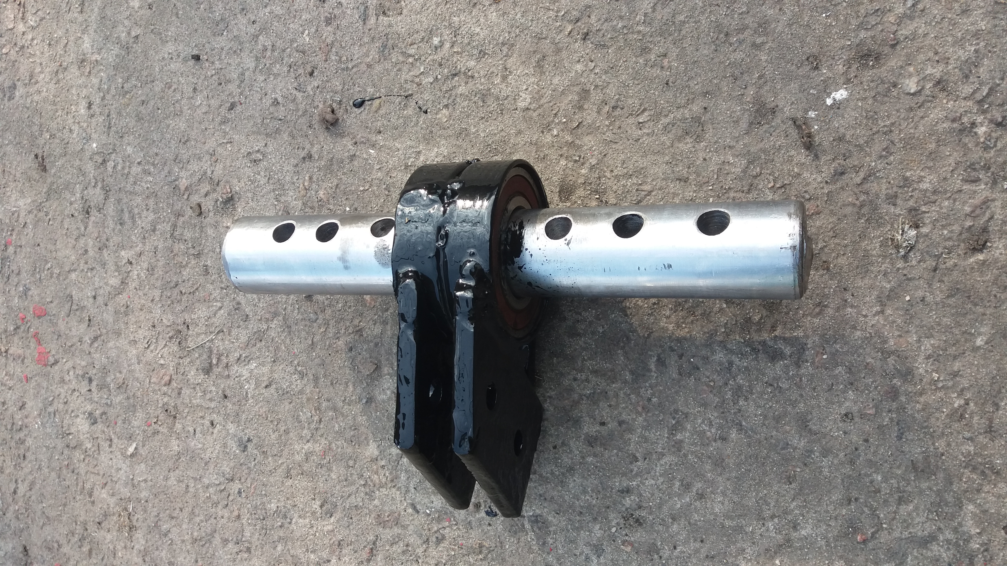

yura_brt написал:
yura_brt, На чем вращается ёжик?
yura_brt
yura_brt
Эксперт
Регистрация: 24.05.2009
Белая Церковь
Сообщений: 1167
14.04.2020 в 12:39:53
Agro 2009 написал:
yura_brt написал:
Agro 2009, думаю понятно
https://www.youtube.com/watch?v=Fo9k1sT8AbE https://www.youtube.com/watch?v=AAYB8Hh_LPs&t=4s
Agro 2009
Agro 2009
Регистрация: 06.03.2009
Кимры
Сообщений: 217
14.04.2020 в 13:12:21
yura_brt, Подшипник из двух состоит, или двухрядный с переднеприводных? какой диаметр трубы на ёжиках?
Agro 2009
Agro 2009
Кимры
Сообщений: 217
14.04.2020 в 13:19:58
yura_brt, Вот это что? и для чего?
yura_brt
yura_brt
Эксперт
Белая Церковь
Сообщений: 1167
14.04.2020 в 13:22:21
подшипники с двух сторон ,закрытого типа труба 120 мм,вал 40мм тоесть ежи возможно одевать непосредственно на МБ
yura_brt
yura_brt
Эксперт
Белая Церковь
Сообщений: 1167
14.04.2020 в 13:27:03
Agro 2009 написал: yura_brt, Вот это что? и для чего?
Agro 2009, гексоганальная фреза онаже шестигранная
Agro 2009
Agro 2009
Кимры
Сообщений: 217
14.04.2020 в 13:29:00
yura_brt написал: гексоганальная фреза
yura_brt, А по подробней.
yura_brt
yura_brt
Эксперт
Белая Церковь
Сообщений: 1167
14.04.2020 в 13:35:26
Agro 2009, очень ефективная при работе с остатками растительности фреза не затбивается по сравнению со штатной 6ти листной https://www.youtube.com/watch?v=X2hUKlhJFDw&t=334s https://www.youtube.com/watch?v=lytPw9ZS1X4 стандартные кипровские фрезы 6ти листные ,ротоваторы и гексоганальные и на мой опыт роторы самые удачные для заделки сердератов , смотрите на Ютуб там полно
