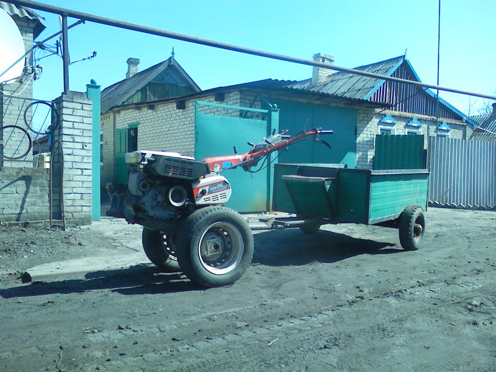

Меня смущает большое межколесное расстояние при весе в 120 кило + фреза + гиря=около 160 кило.
А меня это уже не смущает - я и в том году это испытывал . Тут , на форуме , даже спор был и один чел из ветки о Зирке 105-ой обещался просчитать нагрузки . Но , видать , не судьба .
Весу поболее будет - гиря - 32 кг . Раньше ее по утрам тягал , а теперь - по огороду .
pelipenko написал :
Может ГЗ д=360 установить для прохода в междурядьи, правда нарушается устойчивость. Для разворотов меньше нада места. А так - не плохо.
Не просто нарушается устойчивасть - ее тогда вообще не будет . Колеса на узком ходу + высота колес = АУТ !!!!! Причем ПОЛНЫЙ !!!!

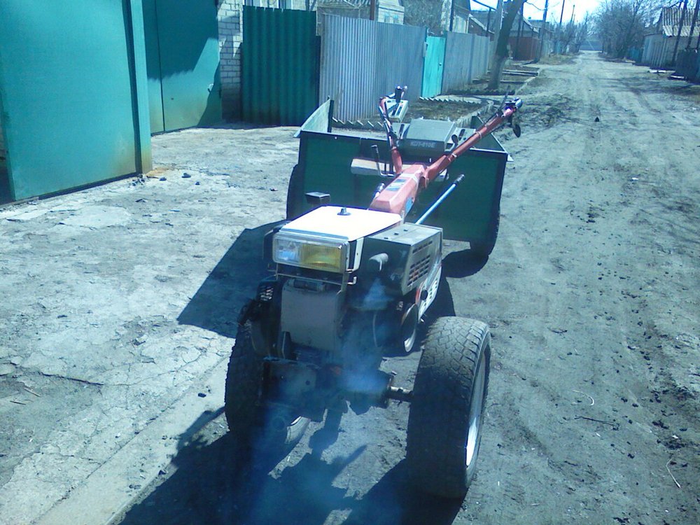

Вот фото по фильтру . И еще обратите внимание на "глушак" моего МБ . Я его немного изменил : сделал легче и проще и немного симпатичнее .

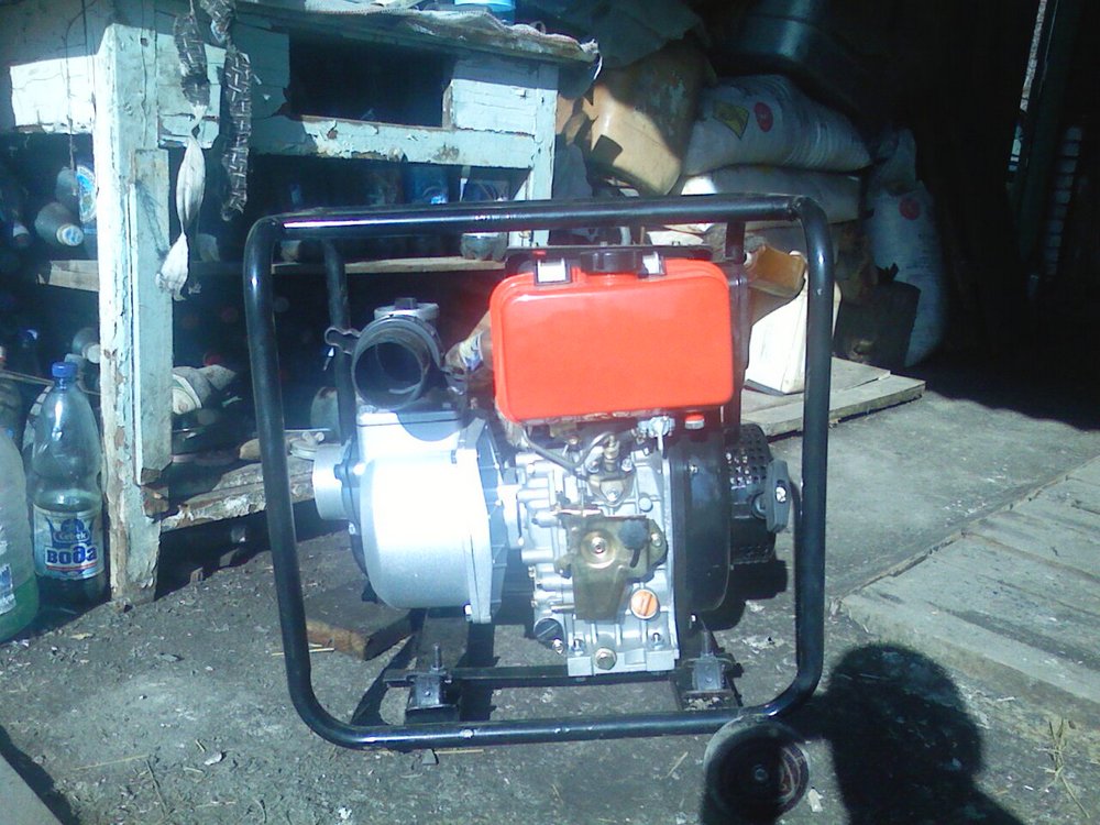

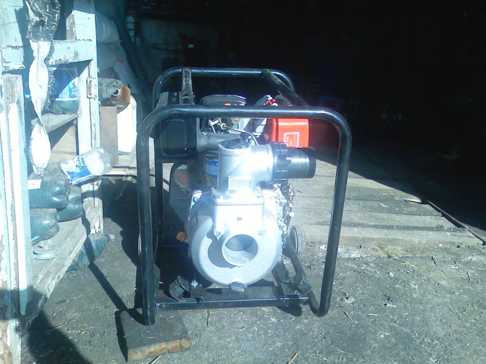

wes213 А электростартер канул в лету???
А не было мысли фильт посадить в кусок фановой трубы, и от дождя бы защитили и смотрелось бы красиво
Регистрация: 14.04.2009 Артёмовск Сообщений: 641
umnyi написал :
Вы - невнимательно читаете "ветку" . Я ранее писал , что стартер перекинул на мотопомпу дизельную . Мне так удобнее будет ее заводить . А МБ легко заводится и вручную . Генератор работает даже от "сдохшего" аккума . Свет имеется . Так что никаких неудобств не наблюдается .

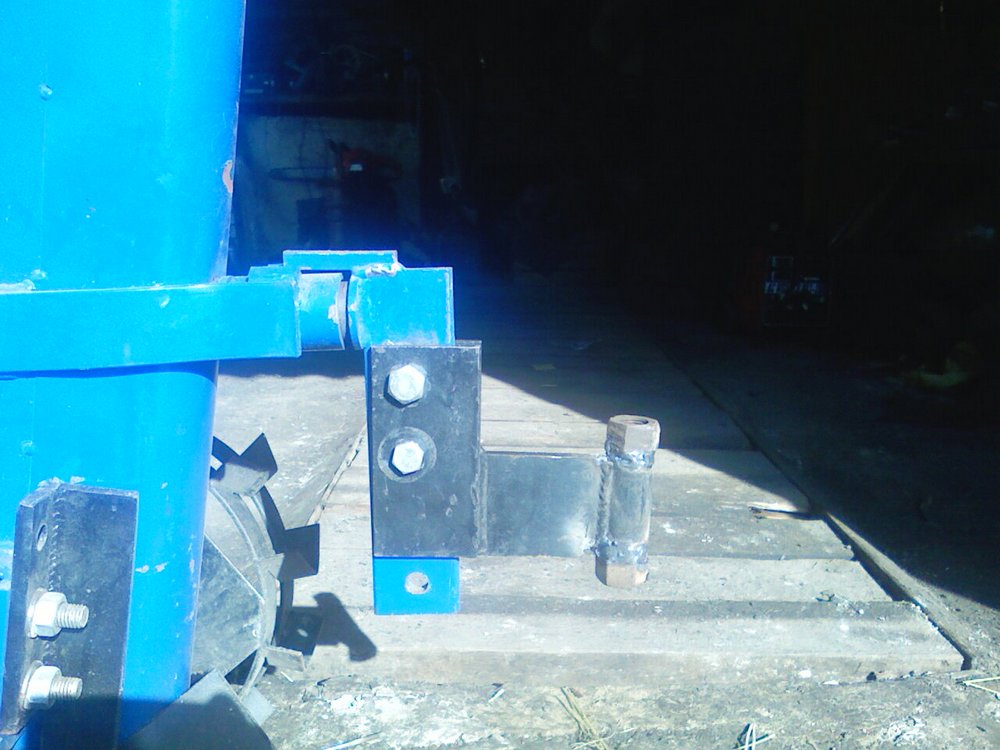

На выходных второй раз окучивал картофель, решил опробовать по решению wes213 с помощью АФ, максимально сдвинул колеса под крылья шир. 27см подсоединил АФ шир 32см между лопатками, давай пробовать ( ничего с этого рояля у меня не вышло). Всему этому моя ошибка садил картофель с расстоянием 60-65см, места очень мало между рядками надо быть миллиметровщиком, чтобы обработать. АФ хватает, а вот неустойчивость МБ приводит к рысканью и наездам на ботву. Затем решил вернуться к решению обработки с дисковыми окучниками предварительно укоротив сцепку и закрепив дисковые окучники поближе к МБ, другое дело красота на 4 передаче обработал даже не заметил.
Вот только уже не хватает моих грунтозацепов 560*130мм, редуктором уже сейчас цепляет ботву.
О неустойчивости я писал ранее - я с ней столкнулся в прошлом году . У меня и сейчас междурядье - 60 см , но проблем с устойчивостью нет , да и МБ идет не над рядком , а между ними , и ни за что не цепляет . Зато АФ рыхлит почву в междурядье и нагортает ее на рядки . Еще раз повторяю - никакими окучниками Вы так не сделаете . Даже дисковыми - они что делают ? - верхний слой почвы сошкребают и подгребают к рядкам . В междурядье остается твердая подошва . А после АФ - в междурядье земля разрыхлена на 10 см ( это точно).
С Вашим решение согласен, только вот нет возможности такие полуося найти на момент.
Я между рядками по началу проходил плоскорезами, а затем окучниками. А сейчас укоротив сцепку я могу прикрепить плоскорезы и окучники с схождением впереди 50-55см, где при обработке ряда я захватываю с обеих сторон по 25см с заглублением до 8см, обрабатывая следующий ряд окучники перекрывают предыдущий. Можно окучивать только дисковыми окучниками но если слишком большая сорность то без плоскорезов не обойтись.

А с чего эти фильтры?
umnyi Честно говоря даже не знаю . На авторынке искал похожий на фильтр от мотопомпы с диаметром 100 мм.
Мне продавец предложил вот этот - длинный . Он так и сказал , что и сам не знает от чего этот фильтр , но их очень много и проблем купить нет . Еще он сказал , что пацаны берут его на Яву . Какую - не уточнял . Да и цена - 10 грн . Вот я и купился .
wes213 написал :
Судя по фото, маслянный фильтр от Москвич 412.
Регистрация: 12.06.2008 Санкт-Петербург Сообщений: 12098
Lysenko Да похож, но этот на вид раза в 2 больше , Маслянный в роли воздушного получается только..
Вообще воздушных фильтров диаметром около 100-120 мм цилиндрических много..
