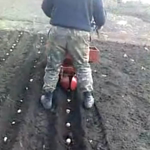

Yura2704 написал : И, если не затруднит, образмерьте, пожалуйста.
Размеры роторов - диаметр - 40 см , длина - 50 см . Это основные размеры . Вал , труба подбираются индивидуально , шестигранник точится под удлинитель полуоси . Ножи заказывал шириной 50 мм . Вот и все . Главное желание и время чтобы присутствовало . Почитайте пост №351 , там и рисунки мои есть с размерами предполагаемыми . Их я и соблюдал .

wes213 написал : wes213
Угол ножей какой получился??

Yura2704 написал : Я на свои экспериментальные http://www.mastercity.ru/vforum/atta...4&d=1254594440 ставил на М8 - держали. Но так, как ножи тонкие - в потай болты установить не получилось, а под шестигранник грунт собирают возле себя. Для меня главное в конструкции - как фрезы будут на себя растительность собирать по влажному грунту. По этой причине думаю делать сваркой - меньше выступающих частей.
Мне кажется , что в Вашей конструкции есть недостаток - боковая часть роторов из планок , а не из пятиугольника . Вот эти планки и наматывают траву на себя . У моих даже по сырому грунту ( что нежелательно ) , когда забиваются ножи землей - трава практически не наматывается - она рвется и перемалывается и смешивается с землей .

52dim написал : Угол ножей какой получился??
36 градусов .

wes213 написал : Ножи заказывал шириной 50 мм
Толщину ножей и форму заточки, если не затруднит?
Судя по фото - бочкообразность получилась не большая, ИМХО.
wes213 написал : Мне кажется , что в Вашей конструкции есть недостаток - боковая часть роторов из планок , а не из пятиугольника . Вот эти планки и наматывают траву на себя
Это была проба, она очень показательна. Для новых уже пятигранники вырезаны диаметром 350мм.

Yura2704 написал : Толщину ножей и форму заточки, если не затруднит? Судя по фото - бочкообразность получилась не большая, ИМХО.
Толщина ножей , примерно, 1.5 - 2 мм . Заточил как бог послал , то есть как сумел на наждаке . Бочковатость действительно маленькая . Но это - мой каприз , мог сделать и больше . Но решил , что большая бочковатость это лишняя "парусность" , а металл ножей тонкий и их будет рвать .

wes213 написал : Толщина ножей , примерно, 1.5 - 2 мм
Желательно потолще, ИМХО. А сверлили без проблем?

Yura2704 написал : Желательно потолще, ИМХО. А сверлили без проблем?
Хорошими совдеповскими сверлами без проблем . Желательно немного потолще , но тогда проблема возникнет в другом - как верно выгнуть их ?

Посмотрите эту ссылочку : http://www.youtube.com/watch?v=QWEaOzeoAM4&feature=player\_embedded#!

На видео видно , что земля сыроватая . При сухой эффект намного лучше - сорняк не мнется и рвется , а режется .
