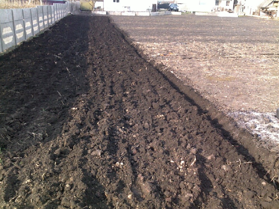

Сегодня вторая серия пахоты. У себя на даче решил по новому обрабатывать землю без трактора. Испытания плуга САЛЮТа по прежнему терпят провалы. Залипает. Поставил родненький, дело пошло. Для эксперимента установил ГЗ, разницы практически не ощутил. Когда на передок добавил штатный груз 15 кГ, дела пошли веселее. При пахоте все нормально, но при разворотах плохо, весь вес приходится на перед. Да и задней не получается, переваливает вперед. Но пахота реально облегчилась.

pelipenko написал : Испытания плуга САЛЮТа по прежнему терпят провалы. Залипает.
В Вашем случае лекарством будет качестванная полировка лемеха и отвала. До зеркального блеска. Кто то писал даже так, что бы слюна отскакивала. Все станет на свое место.

NAP написал : В Вашем случае лекарством будет качестванная полировка лемеха и отвала. До зеркального блеска. Кто то писал даже так, что бы слюна отскакивала. Все станет на свое место.
Пробую пахать, а после оборотного не идет дело. Но полирнуть попробую, хотя думаю, при просыхании дело пойдет лучше.
