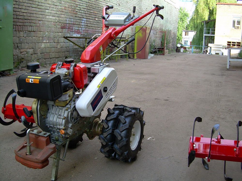

Если кому интересно, на кипор поцепил роторную косу ЗАРЯ (от МБ-1 осталась), но ведущий шкив на двигателе не увеличивал. Собственноручно скосил сотку травы. Впечатления:
  1. двигатель нагрузки от косы почти не ощущает, даже если ротор начинает косить земляной бугор
  2. снижения качества кошения за счет снижения оборотов роторов не заметил (на МБ-1 привод от коленвала)
  3. по сравнению с МБ-1 у кипора меньше маневренность, поэтому для него лучше большие площади
На этой неделе отец выезжал на сенокос. Остался доволен. Хоть скорость вращения в два раза меньше паспортной, но траву валит. Так что, думаю, увеличивать шкив как wes213 не прийдется
На косе заменены заводские ножи на сегменты от комбайна (после соответствующей доработки). Они тоньше и имеют зубчатую поверхность режущей кромки как на серпе, чем повышают эффективность кошения

andrey-g написал : Если кому интересно, на кипор поцепил роторную косу ЗАРЯ (от МБ-1 осталась), но ведущий шкив на двигателе не увеличивал.
Если с МБ-1 на КИПОР, то направление вращения роторов должно поменяться. Если раньше трава укладывалась в валок, то теперь на стороны, так?? Очень неудобно?
Аватар пользователя
andrey-g
Регистрация: 07.06.2010
Северодонецк
Сообщений: 12
13.06.2010 в 12:54:59
52dim написал : Если с МБ-1 на КИПОР, то направление вращения роторов должно поменяться
На МБ-1 (он же НЕВА) направление вращения ведущего шкива одинаковое с КИПОР. Отличия только в частоте вращения - на НЕВЕ привод от коленвала, а на КИПОРЕ от распредвала. Сами же двигетели по количеству оборотов практически одинаковые
