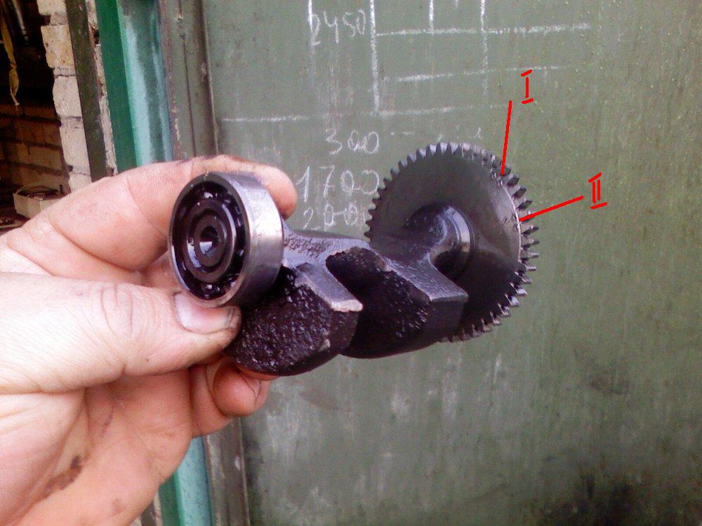

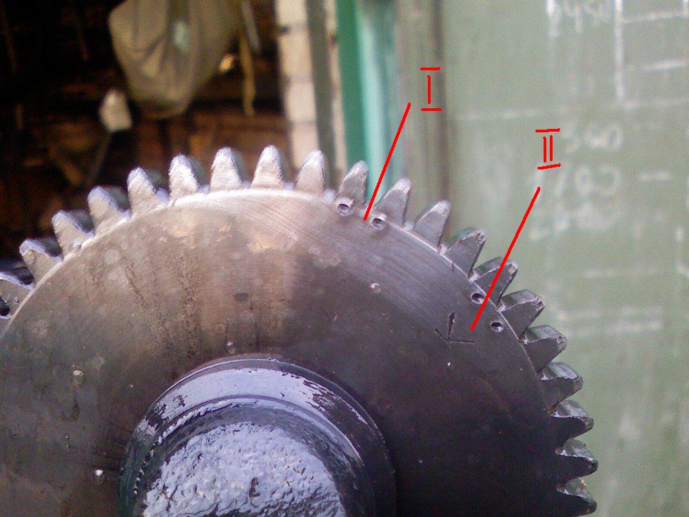

22.04.2010 в 20:25:19
А вот и фотки моей проблемы . Тут даже не " галочка" , а буква "К". Может это - коленвал ? Тогда все верно и у меня ничего не провернулось . Но смущает , что двигатель то китайцы делали - наш язык для них головоломка .

wes213 написал : Тут даже не " галочка" , а буква "К".
Похоже что китайцы так обозначили (нарисовали зуб) то место, куда должен попадать зуб с меткой от прилегающей шестерни. Не понятно для чего левее еще метка... Вот, к стати тут чел зирку фоткал. У него на фото метки так же совмещены. http://www.mastercity.ru/vforum/showpost.php?p=1196004&postcount=1089

wes213 написал : Но смущает , что двигатель то китайцы делали - наш язык для них головоломка .
Посмотрите видео http://v.youku.com/v_show/id_XMTI2MjIwNzY0.html Китайцы разбирают и собирают дизельный движок с заменой колец в районе 9-10-й мин. Может сгодится.

Yura2704 написал : Посмотрите видео http://v.youku.com/v_show/id_XMTI2MjIwNzY0.html Китайцы разбирают и собирают дизельный движок с заменой колец в районе 10-й мин. Может сгодится.
Внимательно посмотрел ролик - там видно , что правильное совмещение это метка с буковкой . Большое спасибо .
