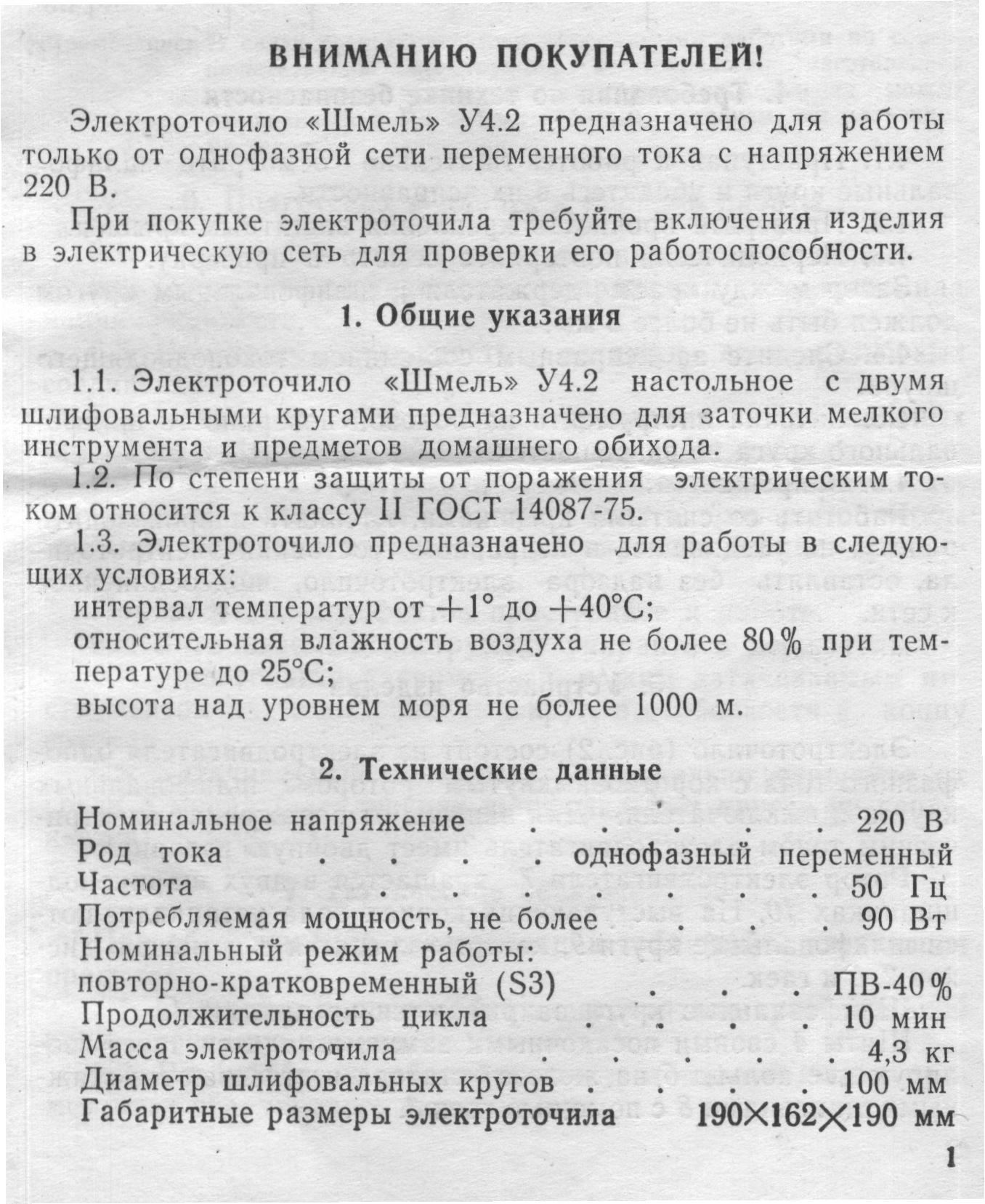

Электроточило "Шмель"
Используется с 1981г, нареканий нет. Года 4 назад поставил чашку.

pfegor, Интересно присутствует ли в схеме подключения точила конденсатор. Если да - то меняли ли его за 37лет эксплуотации или нет?

ARS1972, Ни разу не вскрывал, номинала не знаю.
Сходил, вскрыл. Конденсатор МБГЧ-1, 2,0 Мкф, 500В

pfegor, Впечатляет долговечность. Предположу, что моточасов у вашего точила за 37 лет набралось не так много.
