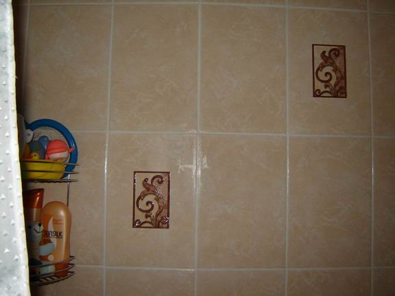

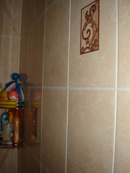

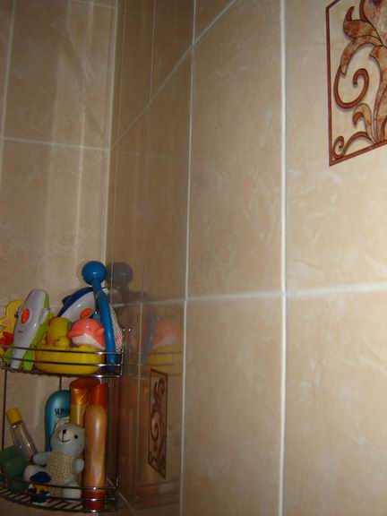

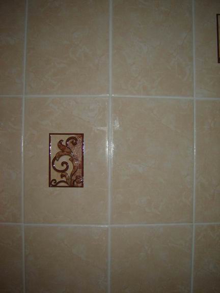

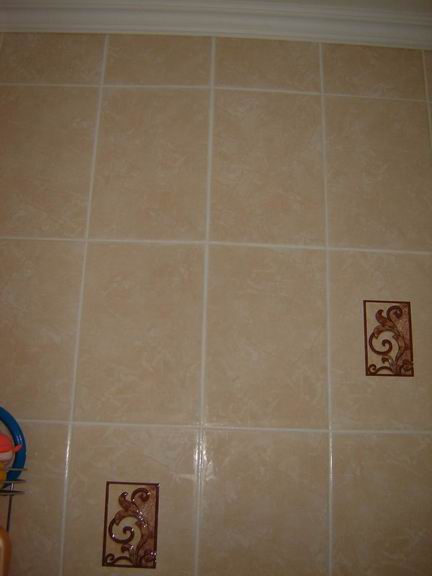

Добрый день. У меня такая проблема, ванна облицована кафелем года 2 - 2,5. Не так давно заметила, что по одной стене он как бы выпирает, штук 6. Но при этом если на это место нажимать, явного проминания нет, может и ходит, но как это определить, не знаю. В простукиваниях тоже ничего не смыслю, т.к. никогда не задавалась вопросом, какой звук у отошедшей плитки. на всякий случай прикрепляю фото, может это поможет понять суть вопроса. Помогите понять, что это такое. Варианты вроде "вызывать мастера и перекладывать", отпадают, пока на это нет финансов, я живу одна с маленьким ребенком, проблем и так хватает. задавала подобный вопрос на просторах рунета, получила массу ответов, что рухнет внезапно, расколет ванну (чугунную), придется потом и ванную менять, кто-то написал, что вообще пластом отвалится. Вопрос, правда ли, если упадет плитка, придется потом менять ванну? Какие последствия для ванны могут быть? Ну и еще, как понять, что плитка уже вот-вот готова отвалиться? Очень переживаю еще и по этому поводу.:help Всем, ответимшим по сути, заранее огромное спасибо:applause:

Твердым нецарапающим предметом (карандаш, деревяшка) простукивайте плитку. Звук по всей поверхности стены должен быть одинаковый, короткий, без гулкого отзвука, т.е. под плиткой прочное основание, а не полость. Для сравнения постучите по плитке у самого пола, или у двери, там где она с большей вероятностью плотно приклеена. Швы должны быть без трещин.
Если отвалится, чугун не расколет, но эмаль может повредить.

Elena28 написал : если на это место нажимать, явного проминания нет,
Может так было всегда??Просто не замечали. По остальным вопросам вам выше ответили. Остается добавить,что не стоит слишком переживать.Все равно
Elena28 написал : пока на это нет финансов
В таком виде может простоять всю жинь.
