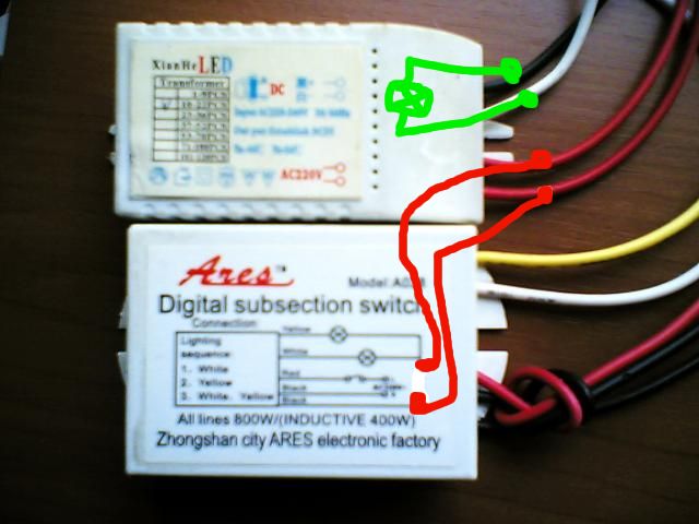

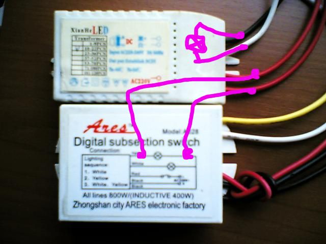

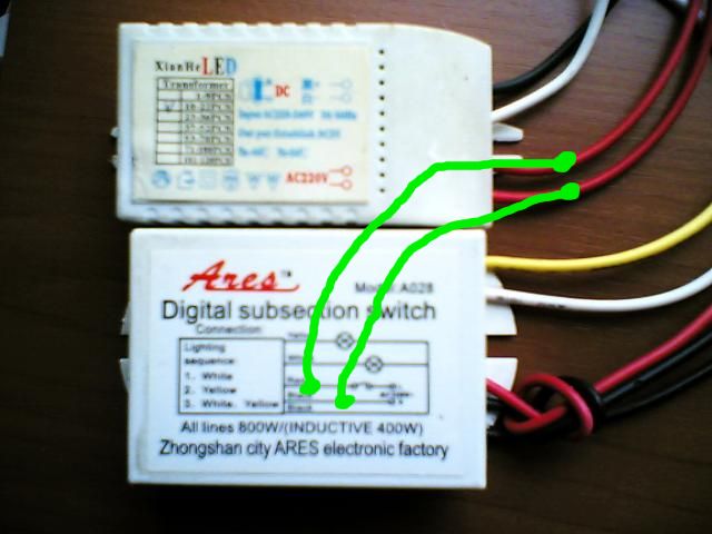

В дополнении данной темы хочу спросить как мне подключить люстру с ПДУ? В наличии имеется сама люстра на три рожка (лампочки 220В)+свитч+светодиоды+устройство для питания светодиодов.

15.10.2010 в 17:48:44
Фото почётче можно?

15.10.2010 в 18:05:57
sergey_sav написал : Фото почётче можно?
Увы...только мобила. Так в принципе никакой экзотики...вроде всё предельно просто,а вот этот блок на светодиоды немного напрягает...думаю может вообще их отключить и поставить только лампы освещения.

15.10.2010 в 18:38:12
2uc1wwg Что то из этих.

15.10.2010 в 18:53:39
haramamburu Выделенное фиолетом мне предпочтительнее...раскидаю на два положения...спасибо.
