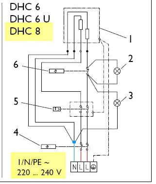

Ситуация:
был куплен проточный нагреватель Stiebel Eltron DHC 8 с потребляемой мощностью 8кВт. Предполагалось, что он трехфазный и поэтому протянули к нему NYM 5х4 кв.мм.
Сейчас выяснилось, что он однофазный (см. фото). Хочу избежать установки такого мощного аппарат на одну фазу.
Как быть?
Использовать три жилы от NYM 5х4? Но потянут ли они ток в 40А? Да и максимальный ток автомата для 4 кв.мм., если не ошибаюсь, возможен лишь на 32А, а нужен как минимум 40А?
Возможно ли как-то «посадить» однофазный прибор на три фазы?
Отпущенные мощности: Установочная — 22 кВт. Разрешенная —14 кВт. Три фазы.

При такой разрешенной мощности при трехфазном вводе, ток по каждой фазе не должен превышать 22 А. Это меньше, чем потребляет водонагреватель. Нужно решать, в первую очередь, вопрос о увеличении разрешенной мощности.

При внимательном рассмотрении... :o Ваш водогрей имеет два ТЭНа. Если мощность равна, можно затюнить водогрей на двухфазный режим. По фазе на ТЭН.

Либо заменить "штучку" поз.4 на аналогичную, но трехполюсную, либо отказаться от коммутации рабочего нуля - невелика беда (см.). Требуется кабель 4х4мм2 (собственно, достаточно и 2,5мм2 под АВ 20А). Пятой жилой целесообразно продублировать (провести отдельно для второго ТЭНа) рабочий ноль.

Kamikaze написал : Либо заменить "штучку" поз.4 на аналогичную, но трехполюсную, либо отказаться
Штучка поз.4 это ограничитель температуры (см. картинки).
Завтра сфотографирую этот проточник и выложу здесь.
