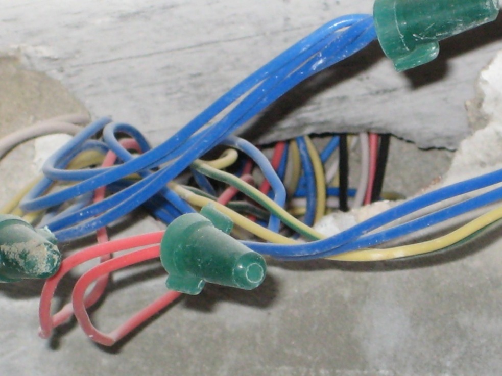

Smily написал : Установочный провод в штукатурку
Это нормально?
Smily написал : на соединенителях, соответствующих ГОСТу.
Пассатижная скрутка, прикрытая СиЗом соответствует ГОСТу?

avmal написал : Это нормально?
По нормативам - протянуть можно.
avmal написал : Пассатижная скрутка, прикрытая СиЗом соответствует ГОСТу?
Нет, но выглядит это как "соединение сделанное СиЗом, который соответствует ГОСТу". Принято комиссией, и сделанно качественно - это две большие разницы :) И принятое комиссией, в первом приближении - соответствует нормативом, но это не значит, что сделанно качественно :)

Smily написал : Мо нормативам - протянуть можно.
Каким образом и по каким нормативам? Может у вас какие-то упрощенные нормативы действуют? Игрушечные? :a

avmal написал : Цитата: Сообщение от Smily Установочный провод в штукатурку
Это нормально?
Вот, кстати, как пример подобного монтажа. Это нормально?

avmal написал : Каким образом и по каким нормативам? Может у вас какие-то упрощенные нормативы действуют? Игрушечные?
Можно протянуть по ПУЭ Таблица 2.1.2. Скрытые электропроводки - Помещения всех видов и наружные установки - ..... Под штукатуркой - Незащищенные и защищенные, одно- и многожильные провода. Как раньше АППВ прокладывали.
avmal написал : Вот, кстати, как пример подобного монтажа. Это нормально?
Конечно нет.

Smily написал : Под штукатуркой - Незащищенные и защищенные, одно- и многожильные провода.
Вы забыли добавить про оболочку.
Smily написал : Как раньше АППВ прокладывали.
Хотите сказать, что АППВ или ППВ сейчас можно прокладывать? А как же это?
Smily написал : Один вариант - т.е ВВГ в гофре.
Smily написал : Второй вариант - просто ВВГ нг-нд без гофры.

avmal написал : А как же это?
Это - подвесной потолок.
avmal написал : ППВ сейчас можно прокладывать?
Можно найти пункт разрешающий это.

Smily написал : Можно найти пункт разрешающий это.
Можно найти и пункт, если ППВ прокладывать в ПВХ-гофре или -трубе.

avmal написал : Можно найти и пункт, если ППВ прокладывать в ПВХ-гофре или -трубе.
Так этож дороже :)

Smily написал : Так этож дороже
Да, дороже, поэтому проще и дешевле прокладывать кабель или провод в родной оболочке, чем ППВ в "гофре".

avmal написал : Да, дороже, поэтому проще и дешевле прокладывать кабель или провод в родной оболочке, чем ППВ в "гофре".
Дешевле - ППВ (ПВ) без гофры, и соединения без распред коробок, что и делают строители.
