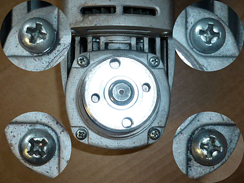

Maxim80 написал : Кто додумался на УШМ-180/1800М ставить пластилиновые шурупы на пластину которая передний подшипник держит? Подшипник развалился а поменять не могу, шлицы срываются а болты не отворачиваются.
А у меня передний подшипник цел, но срезало один винт. Заменил крышку редуктора. Цена вопроса 130 рупь (кажется ничего не путаю по ценам).
Не понятно, про какую "пластину" речь идёт - крышку подшипника ротора или крышку редуктора. Вот винты редукторной крышки после двух вскрытий (оба из праздного любопытства):
S-Zver написал : но изначально подбирается соответствующая бита или отвёртка которая совпадает на 100% с данными шлицами
Всякое может быть. Снимал с дрели Д-350 патрон, винт откручивал отвёрткой с вполне нормальной геометрией шлицев - сорвал, действительно очень мягкий металл. Но всё же открутил ударным шуриком. При сборке же применяется пневмо- или электроинструмент с предустановленным моментом затяжки и высокими оборотами. Это несколько иное качество затяжки, чем от руки.

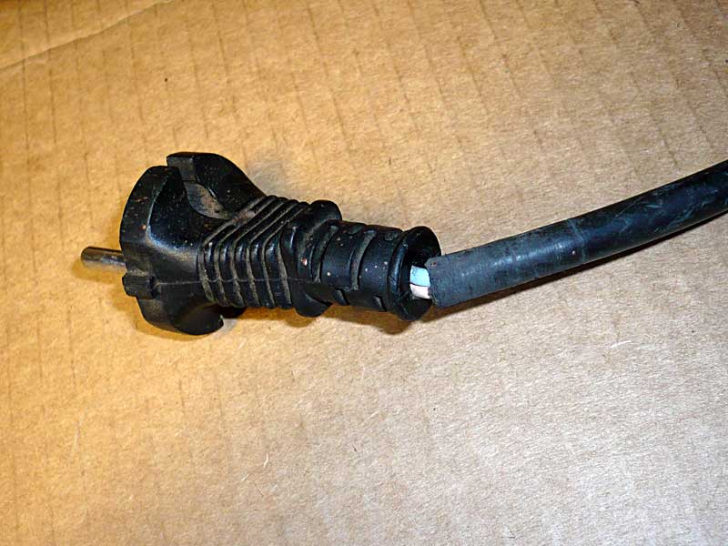

У УШМ-180 косяк - криминально короткий шнур, 2 м всего. И вот закономерный результат:

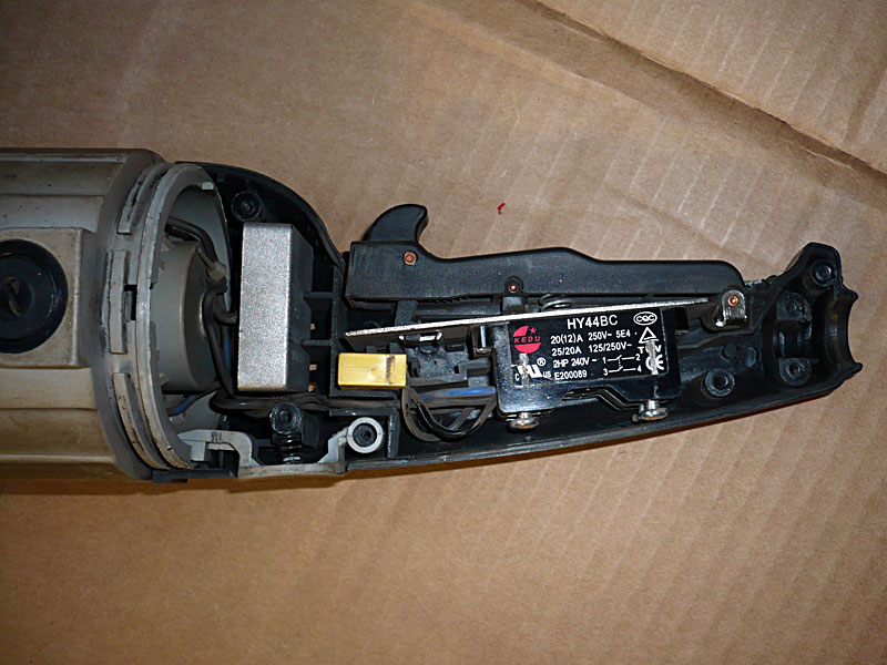

Колодка удлинителя постоянно таскается за болгаркой, а то и на весу бывает - когда нужно шнур через плечо перекинуть, чтобы не мешался, а в удлинителе ещё и другие инструменты подключены. Ну, это не только интерскол, три шнура за лето таким образом вышло из строя - один из них синий бош. 4 м радикально картину меняет, но хз где их брать. КГ 1,5 слишком гибкий - путается постоянно. КГ 2,5 вроде норм, но не влезает в защитный хвостовик, торчащий из ручки. Надставлю чем-нибудь, да термоусадкой закрою.

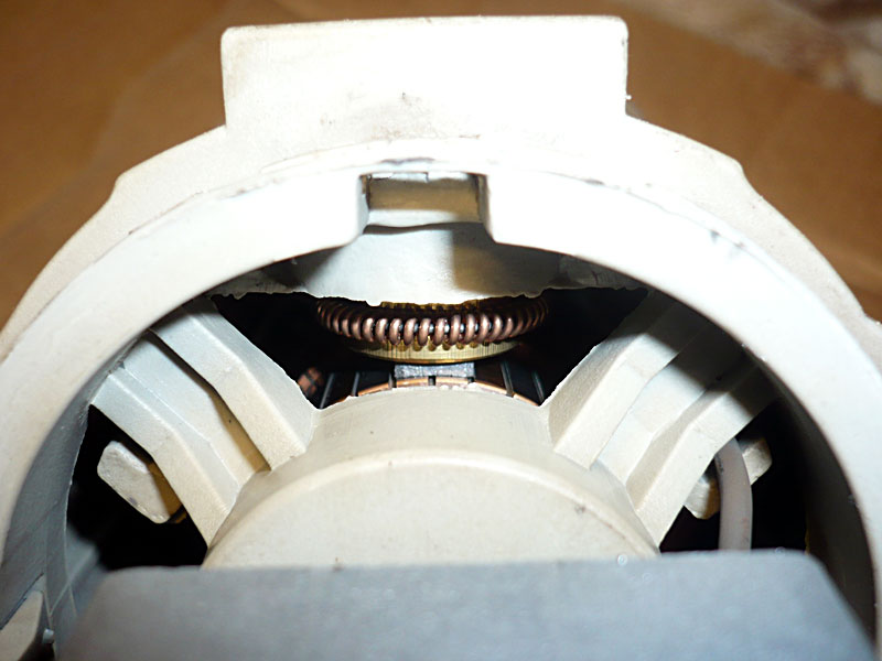

Пока ручка разобрана, пару фоток:
мегабрутальный бронзовый щёткодержатель:

Specky написал : 4 м радикально картину меняет, но хз где их брать.
Я брал в сервис - центре макиты нормальные шнуры от 260 до 450 рублей за шнур, дороговато, но оно того стоит у вас наверняка должны быть, если макита - то http://www.makita.com.ru/show_service?serv_id=9, бошевские сервис-центры тоже должны быть...
09.11.2013 в 16:00:52
Specky написал : КГ 1,5 слишком гибкий - путается постоянно. КГ 2,5 вроде норм, но не влезает в защитный хвостовик, торчащий из ручки.
Ну не знаю...Слишком гибкий:confused:. Менял на нескольких инструментах на КГ 1,5мм- все нормально,ничего не путается. Ели-бы попался 1мм поставил-бы его,т.к. 1,5мм во-первых с избытком,во-вторых тяжелый,а Вы хотите 2,5мм...:eek:. Зачем такую тяжесть тягать-то?
