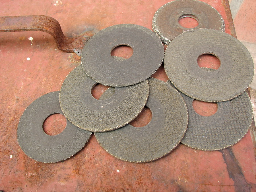

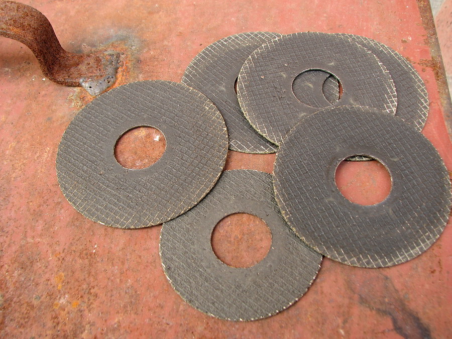

AWK написал : Работать можно, только осторожно, и не более того. Стекловолокно не присыпано абразивом и перетирается при работе, диск становится хрупким (150*2,5). Были случаи - поработавший диск разлетался без видимых причин. Попадался и брак - отсутствовала арм. сетка с одной стороны и т. п.
Не поленился, сходил в гараж, зафотал использованные диски (сейчас как раз есть работа по металлу), ну и где все те страсти, что Вы описываете? На первом фото тонкие, на втором 2,5 мм. Ни один диск не рассыпался, брак не попадался, может не надо пользовать левую лугу? Или Вы меня за болванчика считаете? Кроме луги пользуюсь хилти и макитой, преимущество которых в основном -более износостойкие, которое нивелируется ценой луги. Еще мне интересно, Вы при покупке смотрите что покупаете?
Да, на первом фото диски, которыми я поправлял кромки после резки, плоскостью дисков, поэтому армирование пошорканное, на втором фото я этого не делал.

Дмитрий Т написал : Не поленился, сходил в гараж, зафотал использованные диски
Или ручка на двери мелкая или Вы до сих пор пользуете ушм с 32мм посадочным отвЭрстием?:eek:

AWK написал : Кстати, круги 125*2,5 производит лучшее впечатление, видимо их остатки у Вас на фото.
На втором фото есть и на 150, я ими режу с приспособой, тоже уже писал об этом.

БОРОДАТЫЙ написал : Или ручка на двери мелкая или Вы до сих пор пользуете ушм с 32мм посадочным отвЭрстием?
Это не дверь, это ящик-коптильня :) А диски с обычной посадкой 22.2

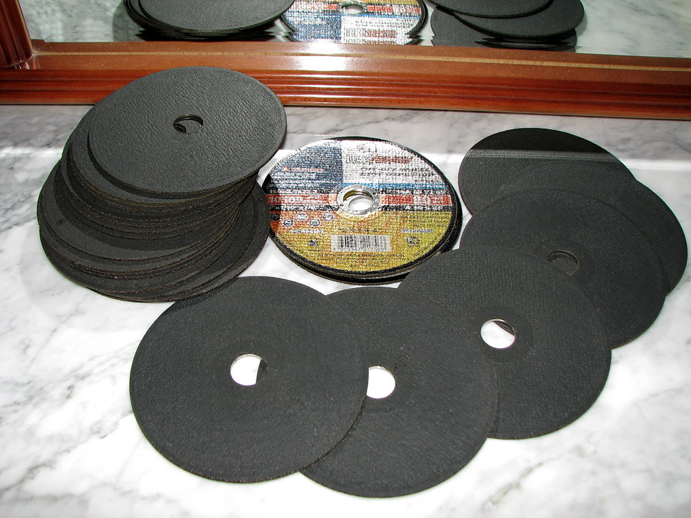

AWK написал : Я говорил про диски 2,5*150*22,2. Но фотографировать в гараж не побегу, да и нечем.
Я в гараж не бегал, шагом шел, благо он у меня во дворе. Вот фото новых дисков на 150 2,5 мм. Ну и где сетка на поверхности? Причем я их не искал, покупаю в разных магазинах. Эти диски не из одной пачки, покупаю по десять штук, но часто, не так накладно. Хотите на мыло вышлю полноразмерную фотокарточку, что б лучше рассмотрели? Это про проблему и географию и левые диски, даже купленные в "солидных" конторах. Может дело все же не в луге? Но настаивать не буду, каждый решает сам.

Дмитрий Т написал : Может дело все же не в луге?
Что-за намёки, говорите прямо, ничего не пойму.
Дмитрий Т написал : Хотите на мыло вышлю полноразмерную фотокарточку, что б лучше рассмотрели?
Вы правда считаете, что по фотографии новых дисков можно точно установить их качество? ;) Я понимаю, Вы или поклонник Луги или пиарщик, ну так и работайте ей на здоровье (пока не прилетит). Я просто высказал свое мнение (на то форум), что Луга 150мм и 230 мм - г..., и останусь при нем, т. к. хочу обезопасить свою работу.
