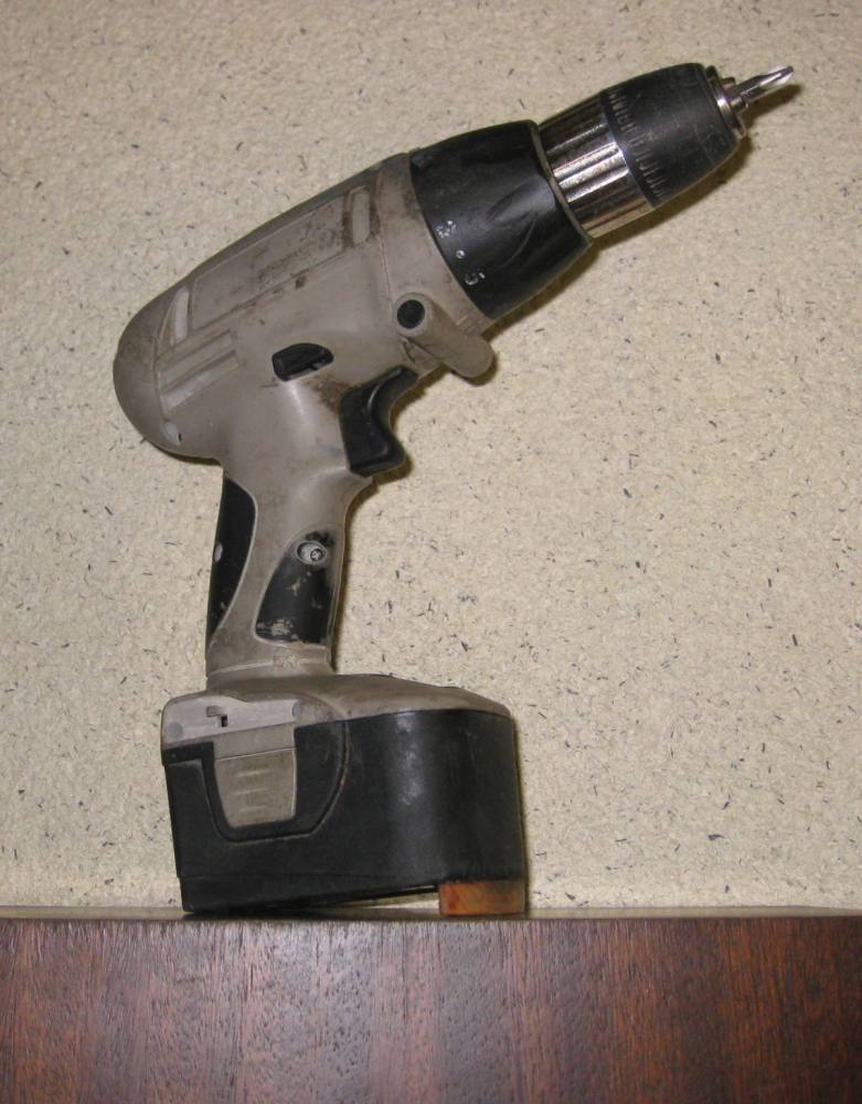

ломастер написал : да вот нифига не классический ближе к Г компановке, шурик клюет носом...
AliBaba написал : с рукояткой надо что-то делать явно
Хозяйке на заметку. У одного из моих заказчиков (организация) ко всем аккумуляторам Интерскола 12-14,4 В прикручена (изнутри саморезами) деревянная планка 10 мм высотой:
Веса практически не прибавляет, но хоть на столе устойчивость - реальная, не клюёт.
