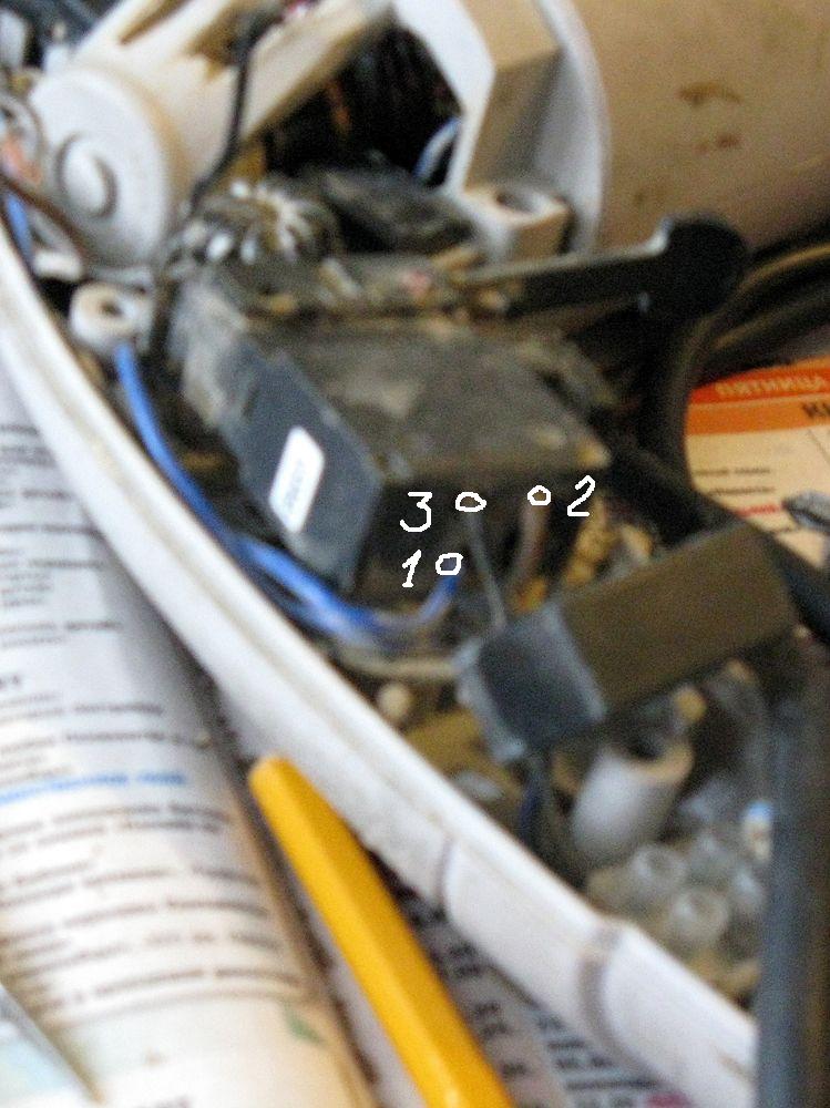

Сломалась у меня клавиша выключателя дрели ДУ-750 ЭР. Просто напрочь отвалилась, исключив возможность регулирования оборотов. Купил я , короче, клавишу, точнее электронный регулятор. При замене выяснилось, что регулятор похож внешне, но по "дырочкам" имеющимся для проводов не совпадает со старым. В нижней части старого регулятора 3 клеммы:
  1. синий провод от статора,
  2. коричневый - сетевой.
  3. черный от конденсатора (?), В нижней части нового регулятора 2 клеммы. (номер 2 и 2а) Спросил в магазине (удачно зашел) у мастера, ответил, что достаточно и двух.:eek: Короче воткнул синий и коричневый, дрель вроде работает. Вопрос, для чего нужен освободившийся провод от конденсатора? И чем это чревато.
