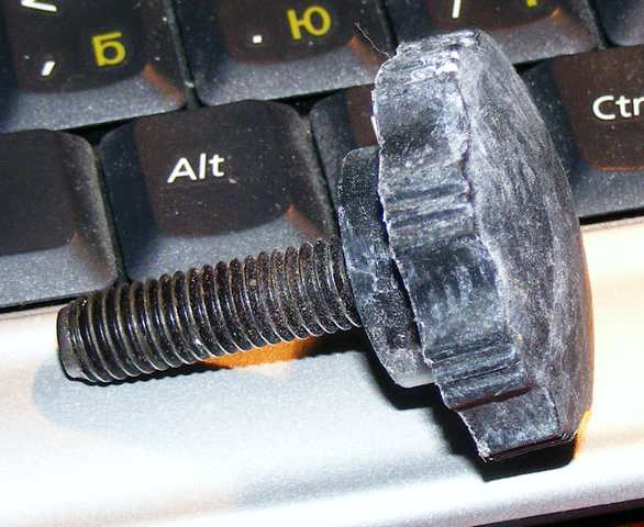

А на этот "Барашек" от Д-1050Р можно сразу на заводе приделывать стопорное кольцо, чтоб он с ручки не выскакивал, и постоянно не терялся. Моя "половина" вечно этим недовольна:mad: :flirt . Мелочь конечно, но удобство и продуманность играет свою роль при выборе инструмента.

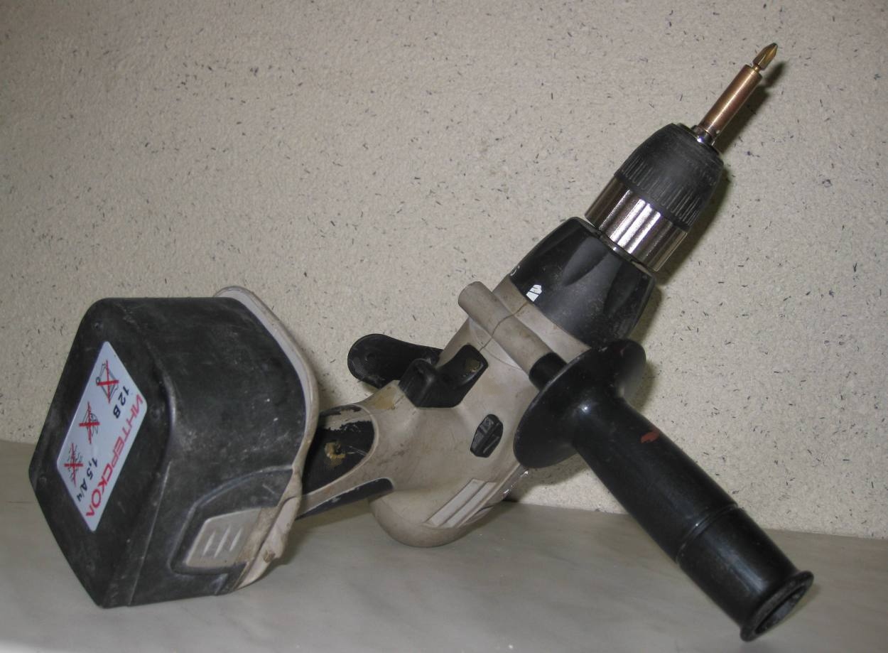

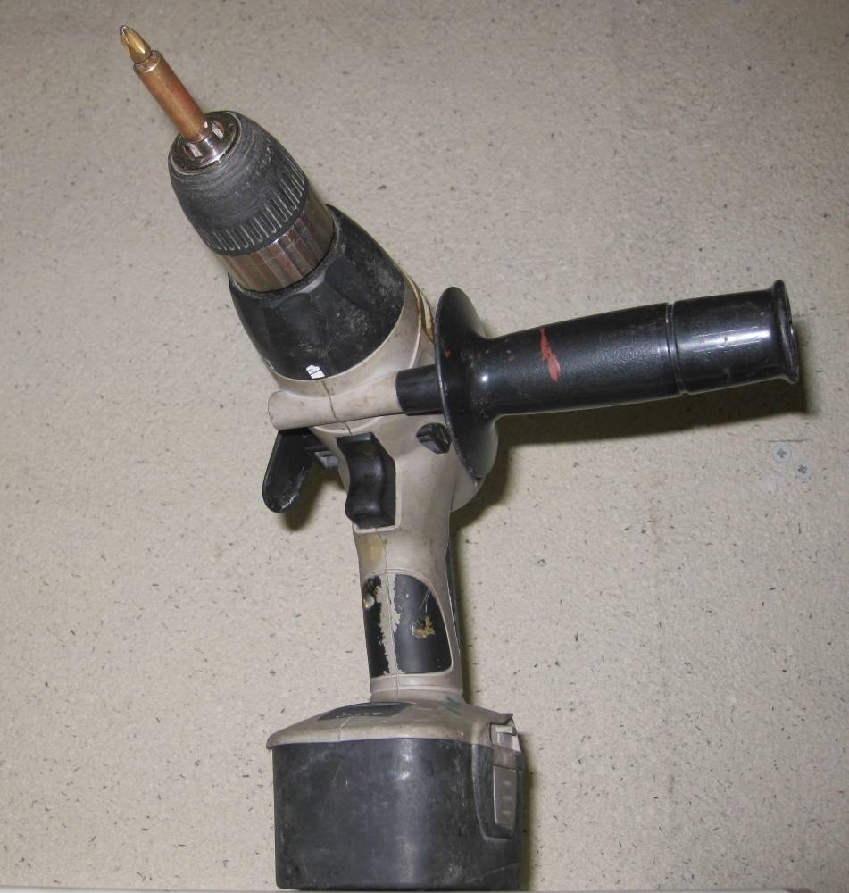

rem273 написал : У Интерскола на шуруповёртах между кнопкой и головой есть два секретных глухих отверстия (справа и слева), как раз под резьбу М8 и глубиной примерно 14 мм, они закрыты заглушками. В эти отверстия чётко вкручивается доп. ручка, например, от Макиты 125, даже резьбу предварительно нарезать не надо.
Очень удобно.
Как-то так :)

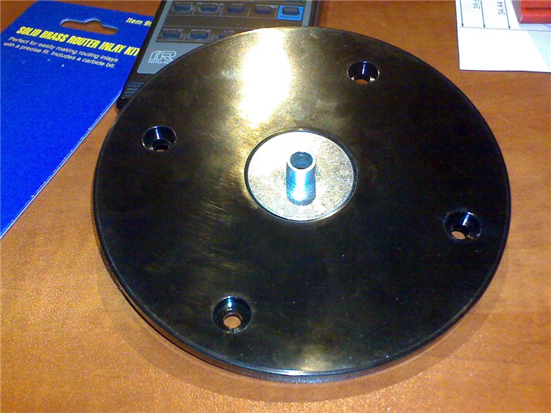

Serg написал : Напишите подробнее, какие изменения подошвы нужны, постараемся учесть пожелания
так чтобы можно было установить копировальную втулку Enkor например. подошва фрезера получится как на фото
подробно описано в теме http://forum.woodtools.ru/index.php?topic=517.msg287343#msg287343

vitalban написал : А на этот "Барашек" от Д-1050Р можно сразу на заводе приделывать стопорное кольцо, чтоб он с ручки не выскакивал, и постоянно не терялся.
Даже нужно.

alex_k написал : так чтобы можно было установить копировальную втулку Enkor например. подошва фрезера получится как на фото
Спасибо, я обязательно завтра прочту.
