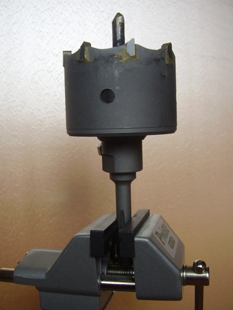

Вот встал вопрос о переносе розеток, ну и разумеется очень захотелось сделать аккуратно и эстетично, стены кирпич-силикатный, количество 20-25 отверстий, просить коронку ну и не очень хочется, а вот купить за разумные деньги что то приличное оказалось очень не просто, кругом один Китай, и уже только от одного вида недоверие это увеличивается, тонкие стенки чашки, маленькие и не глубоко посажены зубчики, про арматуру тут вообще можно и не мечтать, но даже и по кирпичу есть очень большие сомнение.
И вот еще, это вопрос будет, почти все они идут диаметром 65мм, это Китайский стандарт, или при бурении коронка разбивает нужный диаметр в 68мм?
Последняя надежда была на рынок "Юность", по всему базару "опять все то же, и рожи все те же:)". Подошел к знакомому уже парню у которого Бош и покупаю с вопросом где можно купить по приличней коронку, он предложил Бошевскую за 55 Евро, я облизнулся конечно, но жаба меня тут и задавила:), для 20-ти дырок в кирпиче жирно как-то… Парень говорит что тогда уж лучше самопальную Харьковскую, сходил он к ребятам и принес вот ее…. На вид конечно неказисто, но все остальное достаточно прилично и вызывает доверие, толщина стенок чаши 4мм, диаметр 70мм, глубоко посаженные зубчики и вполне хорошо все запаяно… Цена 10 Евро. Пока еще не пробовал ее в бою…

Argent_ написал : Пока еще не пробовал ее в бою…
Да нормальная коронка по кирпичю в самый раз. я тож дорогой пока не обзавелся да и дешовая справляется. правдо выбешивает откручивание от вибрации стопорного болта, что ни делай ни че не помогает и гравера и стопорные гайки не долго держут.

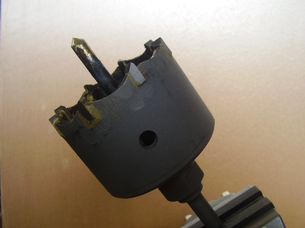

Evgen10 написал : У мну такая 1в1 токо называетсяS Sigma в общем пока сделал 8 отверстий в бетоне (сверлил до упора), режим сверление с ударом, перф - интерскол на минимальной скорости, и в гипсе несчитал очень много, пока тьфу 3х - жива и не один зуб не отпал, но супер в ней конечно нечего нет за цену то чутка больше 5 баков.
Вобщем насверлил ей много, всего штук 30 в бетоне + камень и т.п. 3 ниши под щиты. Осталась еще для нее работа, но зубы потупились...
Подскажите что делать - выбрасывать или их както затачивать можно?

Evgen10 написал : выбрасывать или их както затачивать можно?
Вобщем купил пока новую, не знаю вопрос с заточкой пока не решен...
sovitalik написал : правдо выбешивает откручивание от вибрации стопорного болта,
такая же фигня! что тут можно придумать?
