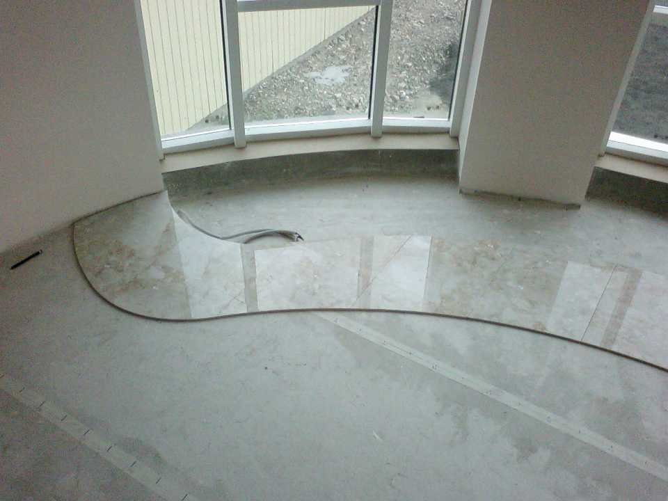

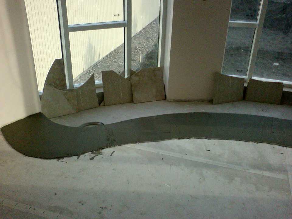

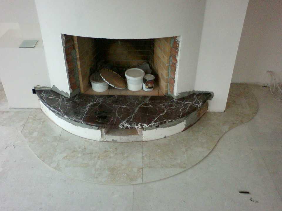

Время от времени приходится сталкиваться с нетипичными задачами.И начинаются вопросы-как эту работу оценить,или сколько за нее заплатить.С одной стороны мастеру не хочется продешевить,но и заказчик не хочет переплачивать.Вот пример.До этого не сталкивался.В данный момент в стадии реализации.Плитка пока лежит всухую.Идея заказчика.Плиточные работы-формы кривой,раскладка,резка,состыковка по высоте с паркетной доской на исполнителе.Как бы мастера оценили стоимость данной работы?И с другой стороны-стоимость работы по оценке заказчика.Давайте поделимся мнениями.Работа интересная,но типовые обычно выгоднее.Сам процесс укладки займет по времени час работы,от силы два.

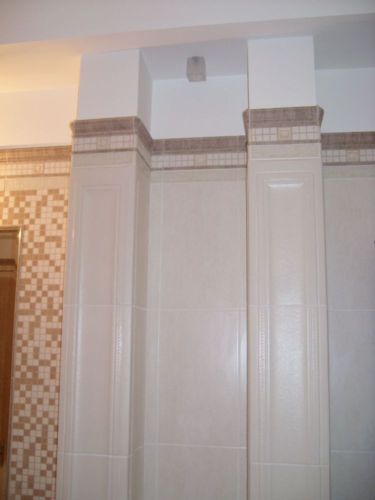

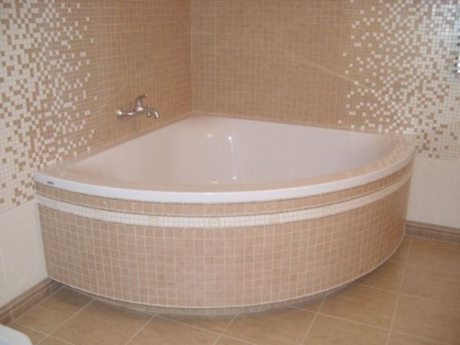

Вот например.Поклеить несложно,но из-за подготовки кривой поверхности под мозаику и постройки колонн,цена утраивается(например).

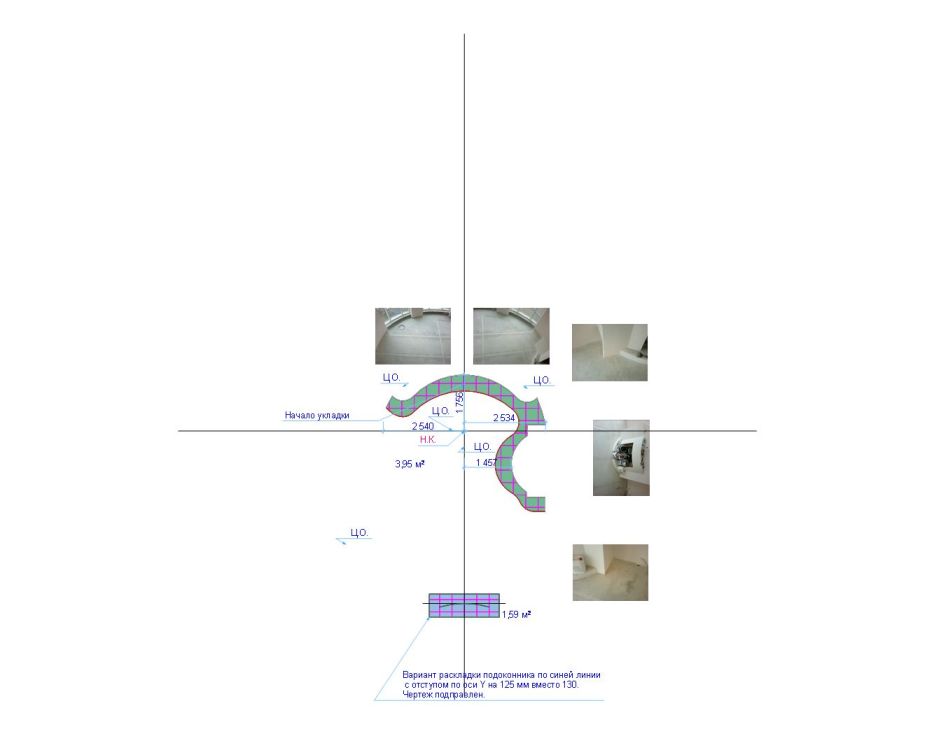

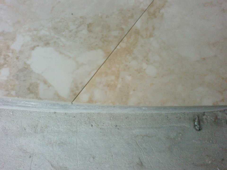

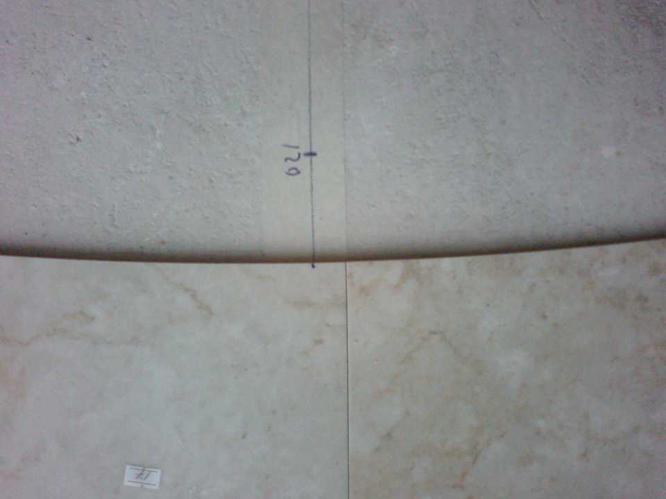

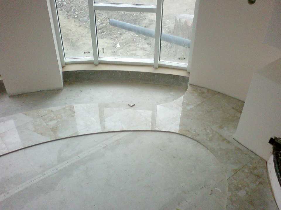

До начала работы даже предположительную стоимость не мог оценить.Плитка без декоров.Сначала предполагалась резка по шаблону болгаркой.При этом заказчик видит реальную линию реза,есть возможность откорректировать,если не нравится в процессе изготовления шаблона.Недостатки:плитка,как бы покрыта слоем стекла,образуются глубокие сколы,вывести которые очень трудоемко,какое-то количество плитки обязательно ушло бы в брак,пиния наверняка была бы не совсем четкой,много грязи и пыли и очень трудоемко.Решил рискнуть-нарисовать на компьютере и отдать на гидрорезку(спасибо форуму и отдельно Gennady от которого в свое время и узнал о гидрорезке).При этом заказчик видит виртуальную линию,оценить которую не всегда можно реально,неправильно заданные размеры и положения линии и вся партия плитки идет в отход.Если все хорошо,то вроде бы так и должно быть,в случае промаха-исполнитель виноват.На полу с помощью лазерного построителя создал прямой угол, нарисовал координатную сетку и через каждые 10 см снял размеры.День работы.В программе Архикад построил кривую с раскладкой плитки.Вечер работы за компьютером.На следующий день согласовал линию с заказчиком и отредактировал линию.В процессе размещения заказа выяснил,что резка плитки по кривой заданной в форме шаблона обходится в 600р.за погонный метр.При ручной резке вряд ли обошлось бы дешевле при том,что часть плитки ушла бы в брак.В том виде,в котором сделал заказ(в виде файла dwg)рез обошелся в 240 р.за погонный метр.Т.е. за вечер на компьютере фактически заработал 7200р.-20 погонных метров и это не считая всего остального.Удача или опыт помог,но в итоге попал.Брать за риск?Отходов ноль.Совпадение абсолютное,кроме подхода к стенам,которые сам заложил с плюсовым допуском на всякий случай(в течении 3 часов устранено),линия четкая.В итоге:сама площадь укладки-приблизительно 4,2 м2.В итоге приобретено было 6,3 м2 плитки(16800р.),израсходовано 4,5 м2-11700 р.(остальные целые-можно вернуть),резка-4800 р.,затирка 100р.,клей-600р. В итоге все материалы-12400р.А работу можно оценить и в 10000р.,и в 20000р.Много-мало?Разница как видите существенная.При ручной резке-много отходов,теряются деньги на материале,при гидрорезке-риск загубить всю партию.
Гонорар,не гонорар,это случайно,можно сказать халява,хотел полегче и лучше.А время затраченное на все про все включая принятия решения,поездки,переговоры,согласования,подготовку и укладку будет где то 6-8 дней.

Я не пользовался.Если Вы обратили внимание,контур уже был задан(перед окнами будет цветник и очертание камина),как бы две совмещенные кривые и надо было уложится в пределах 1-2 см на длине около 7 метров,т.е. не ошибиться при снятии размеров,затем не добавить погрешности при переносе на компьютер и затем при переносе на саму плитку при резке(программист на гидрорезке объяснил что линия на каждой плитке задается по отдельности и режется плитка по одной,но это была его работа)Может проблема и надумана,но я пытался ее предусмотреть и пытался на каждом этапе контролировать по мере возможностей.А вот очередей не было.
