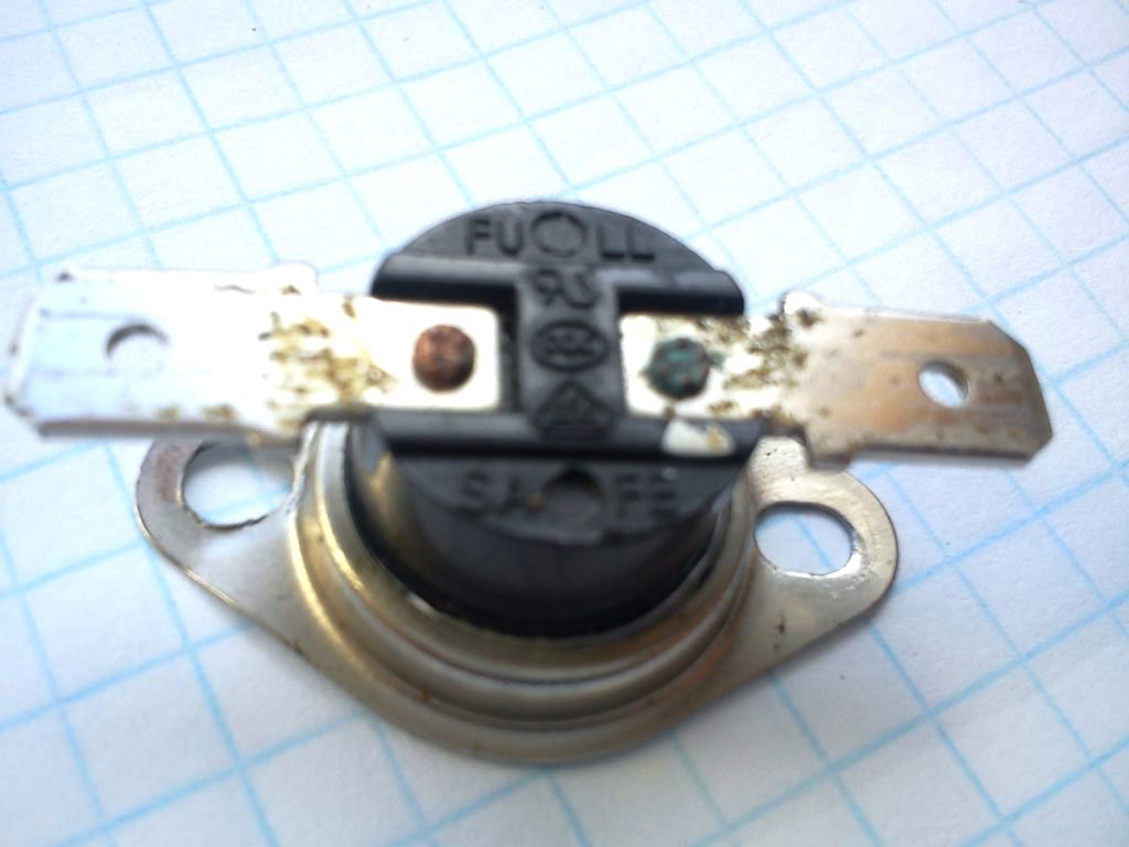

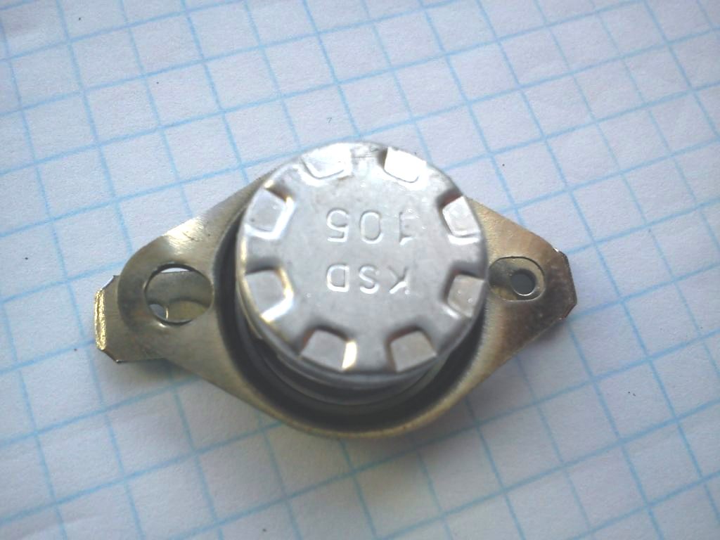

Электроклапан, это обогатитель. Электричеством он нагревается. Он включается при пуске мотора и при нагреве от электричества, потихоньку выталкивает иглу и закрывает канал. Обороты падают. После прогрева мотора, он нагрет и игла остаётся в выдвинутом положении, даже при отсутствии электричества на нём.

gggmv8 написал:
там электромагнит
Там термоэлемент. Если на горячем снимите с карба, то увидите, как по мере остывания игла будет уходить в клапан.
