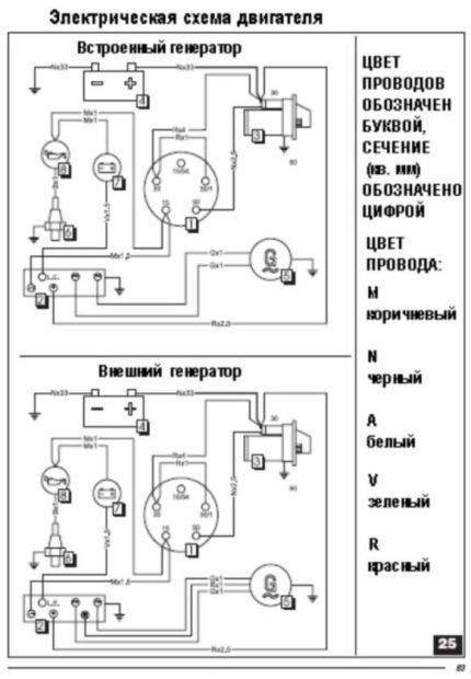

схема електрическая двигателя Реджерини

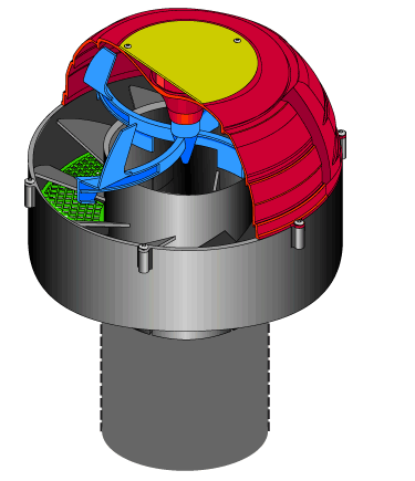

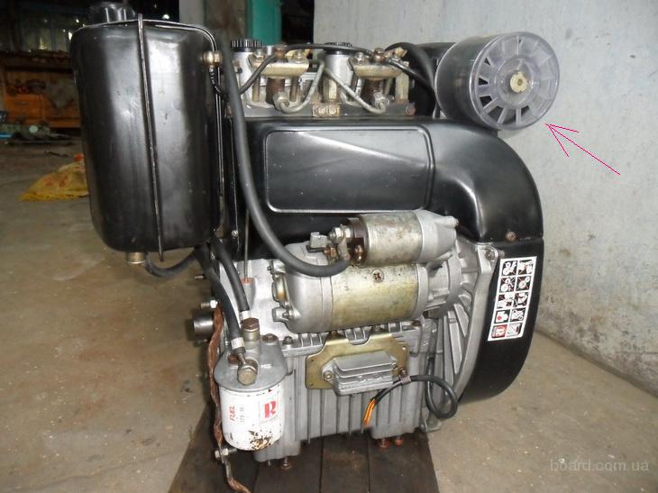

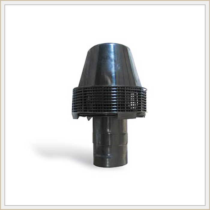

вопрос к тем кто установил RD-270 моноцыклон выносили или оставили на томже месте ?вот как он работает ,вот эта срань которая больше 5 микрон в масляный фильтр не попадает за счет центробежной сили вилитает прочь, ефективен при работе в пыльных условиях и сельхоз работах ,ниже моноцыклон с МТЗ-80-82защещен от дождя и снега думаю такой применить и моноцыклон родной на RD-270

моноцыклон ссылка с описанием http://www.trac-tor.ru/sy-klone.htm
