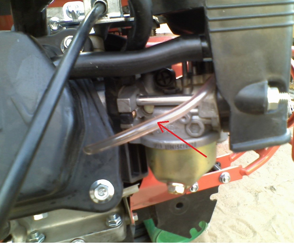

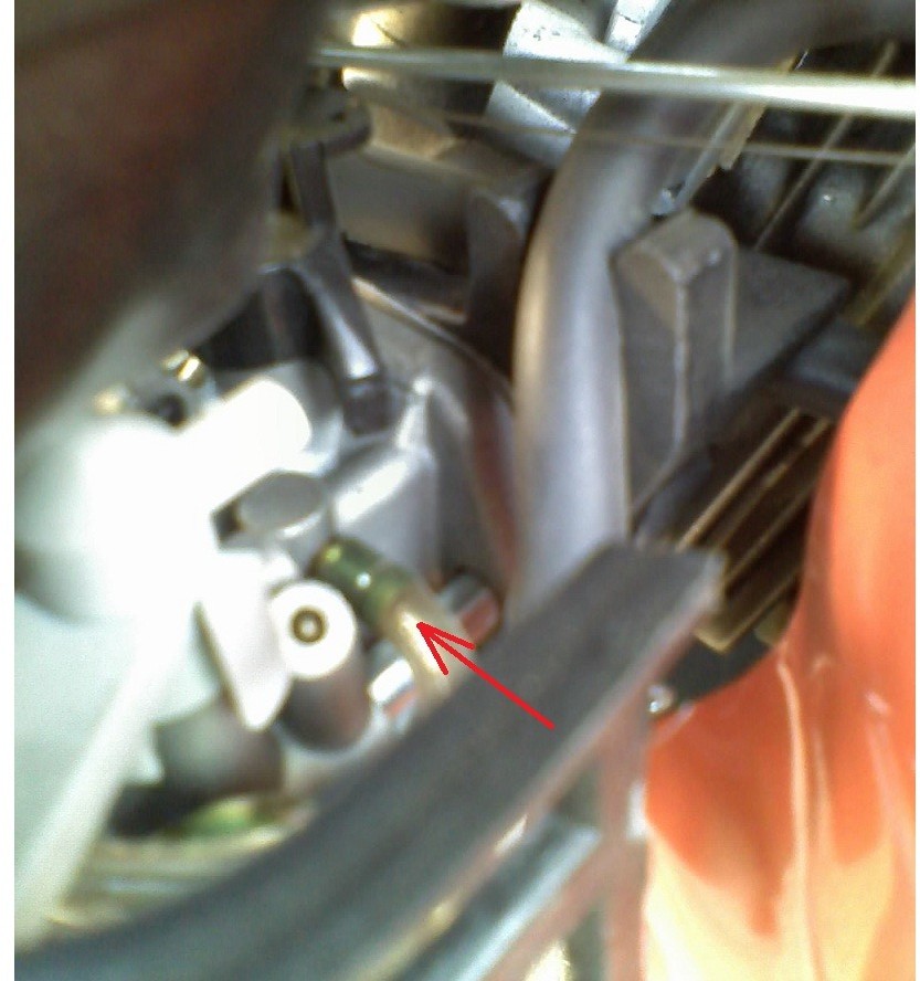

Уважаемые, кто в курсе, что за трубочка? См. фото, указана стрелкой. Двигатель PATRIOT GARDEN, мощность, л/с 7,0 , но походу зто тот же двигатель Green Field PRO-7.0HP, ну и естественно полная копия двигателя Honda.

Очень похоже на штуцер отбора вакуума для управления вакуумным приводом воздушной заслонки. По идее должен быть заглушен каким нибудь стальным шариком.

igmi, вполне возможно и одет он был скорее всего на один из отливов. Но, закрывая трубочку пальцем, эффекта присасывания не чувствовалось.

через нее сливается излишек топлива при переливе

SERVER77, судя по данным Вашего профиля, ответ со ста процентной уверенностью, так? Ну и тогда ещё в догонку, эту трубочку, как я понимаю, следует оснастить фильтиком. Заранее благодарен за ответ.

Shihan, Не, на китайце уверен процентов на 50, на оригинальной хонде точно для перелива, как то приходилось сталкиваться, а китайцы могут все извратить как угодно. Но и на китайцах есть отверстие для перелива, только оно расположено с торца, со стороны воздушного фильтра, вот я и подумал что тут просто этот канал как на хонде в сторону вывели. А фильтр там в принципе не нужен, канал устроен так что через него может топливо выливаться а залить через него ничего нельзя. Если при работе двигателя через эту трубочку течет бензин, значит карб нуждается в регулировке, при нормальной настройке эта трубка должна быть всегда сухая.

Так их мало и по этому и цены.У хуибинов народу полно и цена божеская даже по российским меркам.Вот одно не понятно , этож с собой огнетушитель товарищу придется возить если
SERVER77 написал : через нее сливается излишек топлива при переливе
и на фото как раз на цилиндр.Может она просто короткая?.Я бы ее ваще заглушил. Кстате у меня сие на Lifane

Ну чтобы с нее прямо ручьем бензин лился я не видел, так, сопливит потихоньку, бенз то самотеком идет, давления нет. А вот на хонде GC стоит уже бензонасос, т.к. бак ниже карбюратора расположен, так там уже давление топлива в системе и поэтому там обратка в бак заведена.
