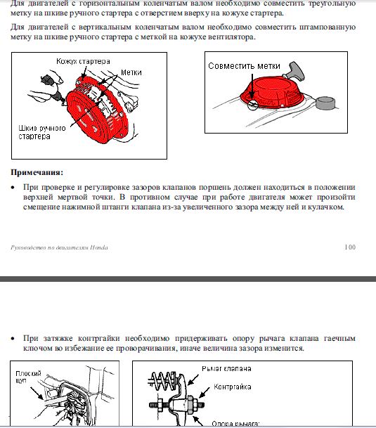

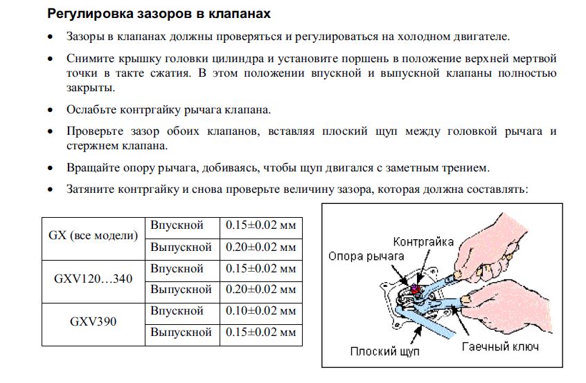

Кто помнит тему. Где есть описание как регулировать клапана на GX 270 ?

NAP написал : Где есть описание как регулировать клапана на GX 270 ?
Так метода одна..от 120 до 390-може я не то "курю"?

степновец написал : Так метода одна..от 120 до 390-може я не то "курю"?
Та нет же то курите. Просто я еще ни разу не регулировал клапана вот и спросил. Riba4ok1, спасибо, понял. У себя в мануале не видел. А может уже давно читал.

NAP написал : Та нет же то курите. Просто я еще ни разу не регулировал клапана вот и спросил.
Зазоры знаете? щуп есть да и ключи соответствущие.Главное -начать регулировать клапана в той ВМТ ,когда оба клапана закрыты(коромысла клапанов будут"болтаться" с соответствующими зазорами; определитесь где впускной где выпускной(но если и не определитесь и отрегулируете оба одинаково-ничего страшного:" ишак не умрет") , ну и для пущей наглядности,забейте в Ютубе "регулировка клапанов на Хонда_____-"-там их туева хуча.От меня совет-сделали регулировку,все законтрагаили,проверните коленвал,и еще раз проверьте и при необходимости отрегулируйте(при этом щуп должен протягиваться с усилием),обратите внимание на контровку гаек-довольно ответственная при всей своей простоте операция.
