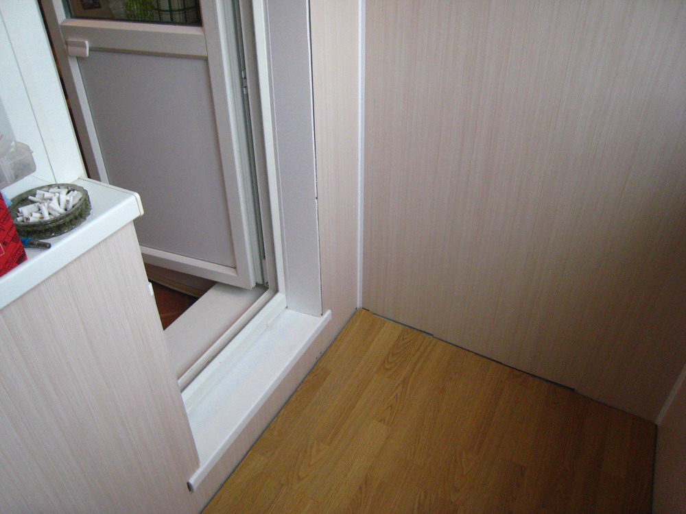

Подскажите, как заделать порог убалконной двери. :confused: На полу сейчас лежит плита ОСВ, а потом будет ковровое покрытие. А порог представляет собой какую-то ступеньку цементную, кривую не ровну. Подскажите как этот порог красиво заделать, может кафелем или доской? или вообще другие варианты. Пожалуста подскажите!!!!

подоконником пластиковым.

тупая блонди написал : подоконником пластиковым.
Поддерживаю.
НатаБ написал : другие варианты. Пожалуста подскажите!!!!
Такой вариант устроит?

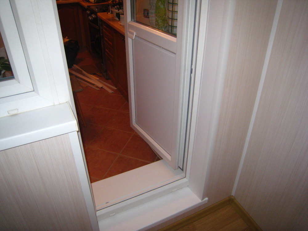

Под подоконником (где-то 7-10 см):
  • бруски (обрезки) - подпор
  • куски затвердевшего раствора - подпор и заполнитель
  • пена - заполнитель
  • плюс (видно на фото) поперечина бруска для обшивки прибита к стене и идет по всей длине порога.

Спасибо! Хорошо смотрится, аккуратно.
