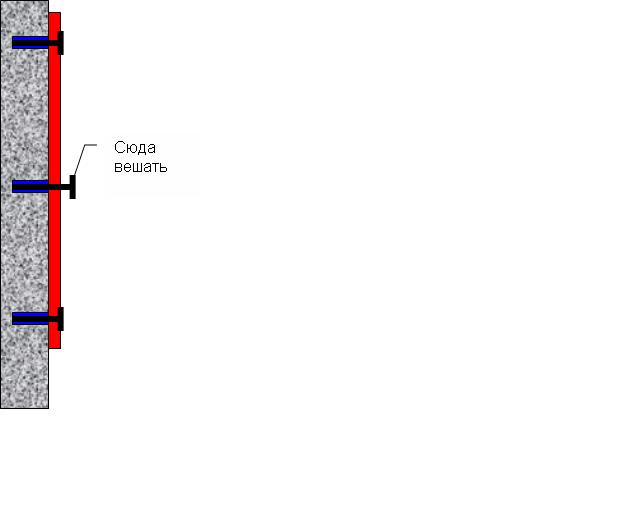

Имеется гипсолитовая сантехкабина с толщиной стенки ~50 мм. Планирую повесить накопительный водогрей объемом 30 литров (общий вес получается чуть больше 40 кг). Вопрос: как грамотно повесить водогрей на стену, чтобы вся эта конструкция не обвалилась?

Основных два варианта. Крепить длинными шурупами сверлить до бетонной стены. Или строить Г образный кронштейн с заходом основного крепления на потолок. Если стена достаточно прочная, можно повесить на металлическую пластину распределяющую нагрузку на стену по нескольким точкам, а на неё уже вешать водогрей. Для полного спокойствия можно сделать тросиковую страховку к бетонному потолку.

tvmaster написал : Крепить длинными шурупами сверлить до бетонной стены.
Не получится, т.к. стена, на которую будет повешен водогрей смежная с ванной, т.е. 5 см армированного гипса + плиточный клей + плитка.
tvmaster написал : Или строить Г образный кронштейн с заходом основного крепления на потолок.
Вот тут бы поподробнее. Кронштейн с опорой на пол проблематично установить.
tvmaster написал : Для полного спокойствия можно сделать тросиковую страховку к бетонному потолку.
Потолок тоже гипсолитовый;)

Кабина ставится на бетонную плиту перекрытия, сверху и снизу бетон. Нужно просто до сверлиться до него и закрепить дюбель в бетоне. На пол опираться не нужно имелось ввиду только угол между потолком и стеной. Если стенка смежная можно установить сквозное крепление, одну или две металлические пластины, конечно, если есть возможность замаскировать это с обратной стороны, например полку повесить. Сама гипсолитовая стенка, обычно, достаточно прочная для подобных статических нагрузок, важно, чтобы крепёж не разболтался и не выкрошил стену.
