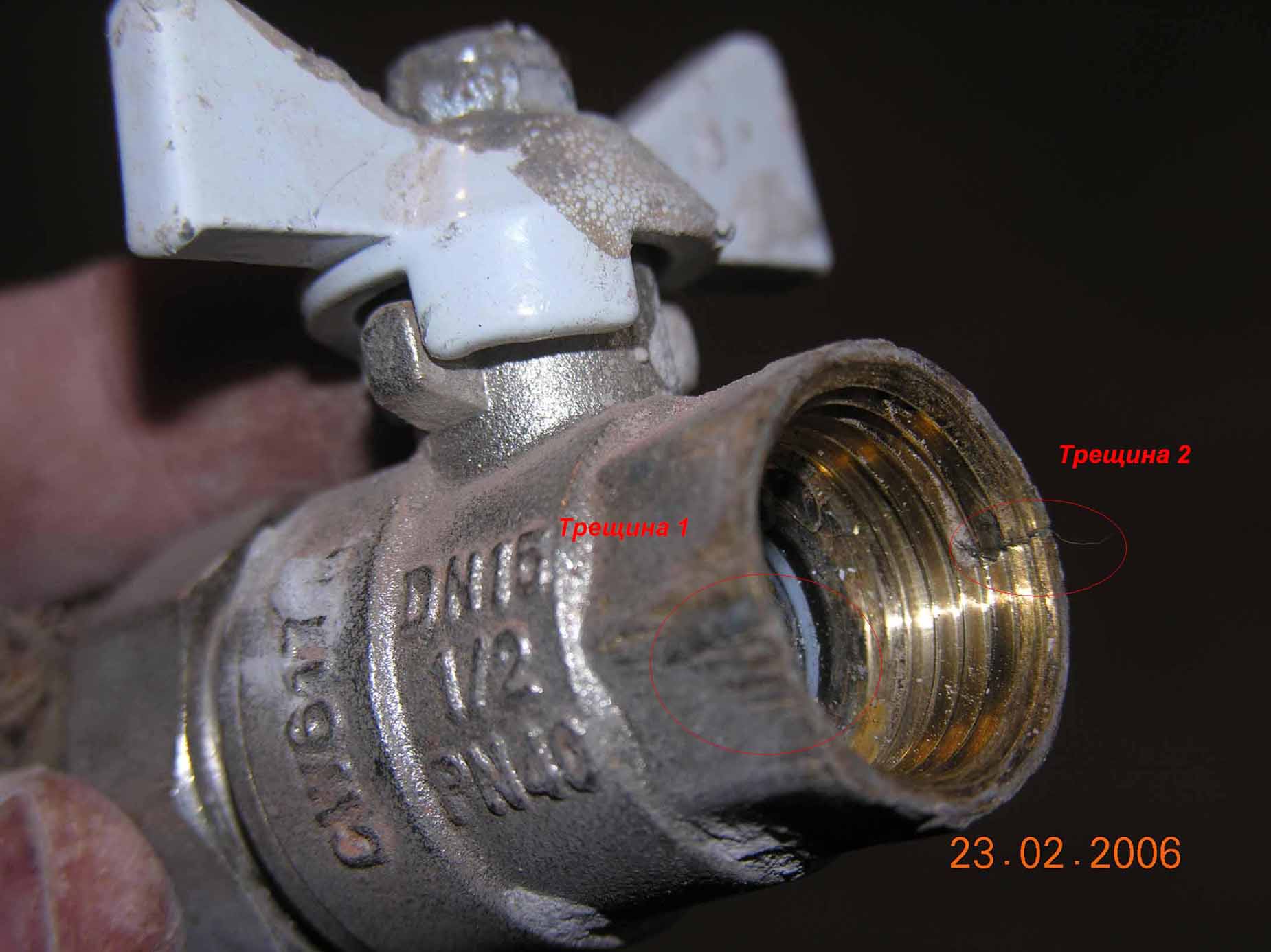

Насчет этого Валтека... Внесу свою лепту... По совету сантехника (как позже понял, он в доле с магазином на Академке, продвигающим Валтек) на 8 стояков отопления купил 16 таких шар.кранов на 1/2" (мол "те же Бугатти, но ручки у них беееленькие, а не черные...так что лучше с радиаторами сочетаются"). По цене то мля ненамного дешевле Бугатти в соседних "Метизах". Те что с американкой. Горя с ними хапнул кАнкретнА. Видимо, они одноразовые... Два через какое-то время (1-1.5месяца) перестали полностью открываться-закрываться. Снятие-чистка (со сливом всего стояка!!) - не помогли. Т.е., "барашек" до упора в крайние положения даже с усилием не повернуть. Ну и радиатор в процессе ремонта без слива всего стояка ясен-перец - не снять... Диагноз: корпус кранов почему-то искривлен :( Но это пол-беды. Мне пришлось по ряду причин все 16 краников Валтек повторно снимать/монтировать (стояки убирал в штробы в стенах). Дык пара из них стала мерзопакостно капать грязной отопительной водой в месте прикрутки к трубе. Отмечу сразу: льна было под резьбу намотано НЕ много: следил. Но у этого Валтека таааакие тонюсенькие стеночки в резьбовой части...мама не гАрюй... Итог: трещины, через которые сочится вода (см.фотку). Какой кретин решил сэкономить 5коп. на латуни?? Низя что ли потолще было сделать?? В итоге все 16 заменил на Бугатти. Полет нормальный :)) Валтек отдал сантехнику: мне такого дерьма и даром не надо...Отдал с одним условием: не ставить соседям НАДО МНОЙ ;) ЗЫ: не ставьте Валтеки на отопление! Малейший перекос трубы, приводящий к весовой нагрузке со стороны радиатора на резьбовую часть краника, и...вся эта тонюсенькая латунька треснет нах

Prok12 написал : Насчет этого Валтека... Внесу свою лепту...
Есть подозрение, что это и есть та преуславутая серия Valtec ECO, о которой меня предупреждали в магазине о том, что у неё тоньше стенки... У меня как раз краны ECO стояли после строителей - я их заменил на обычные. Будет возможность - сравню маркировку.
