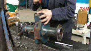

Aksellus написал : сегодня собрал колесный редуктор и поставил на трактор. что интересно во втором редукторе тоже не было масла. залил. опробовал. все прекрасно работает! 40 минут утюжил три сотки суглинка с кирпичами (у друга на участке), лет 15 никто после строителей не трогал, результат отменный.
у меня потек правый передний сальник. пока не знаю как туда лесть. может дашь какой дельный совет. боюсь лесть в неизвестное. масло сливать со всего моста или только с бортовой? есть какие особенности по разборке и сборке?:help

uuki написал : у меня потек правый передний сальник. пока не знаю как туда лесть. может дашь какой дельный совет. боюсь лесть в неизвестное. масло сливать со всего моста или только с бортовой? есть какие особенности по разборке и сборке?:help
рекомендую посмотреть о ремонте видио.
REVISIONE TRATTORI KUBOTA - 3: rimontaggio trazione anteriore[/QUOTE]
Фамилию имя трактора (модель полностью)

падубков в.в написал : рекомендую посмотреть о ремонте видио.
[/QUOTE]кто жь по валу железным молотком п...т???дяди собирает!!!
