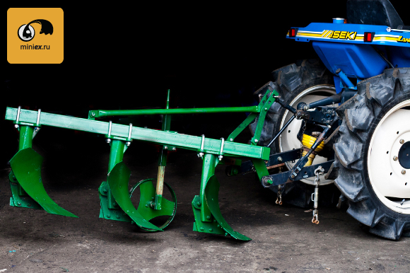

Граждане!!! Выручайте, пожалуйста, срочно нужен совет по приобретению китайского плуга, завтра нужно оплачивать, да добрый человек посеял сомнения. Помогите советом, на трактор 23 л.с. хочу приобрести трехкорпусный плуг китайского производства. По разным данным это:
  1. Неплохое приобретение, никто не жалуется, торгуют уже несколько лет
  2. Плуг порвался, лемехи тоже не важные Может у кого-то есть опыт эксплуатации такого продукта? Цена 12 т.р.

помогите выбрать, а может изготовить, соотечественнику(недорого желательно). вот новоиспеченный русский и красивый блестящий зеленый китаец

По конструктиву, на мой взгляд, Россиянин однозначно лучше. Узлы крепления лемехов к раме ближе, стало быть не так нагружены на излом кронштейны, которые тоже выполнены надежнее (площадь контакта с рамой дает большой запас прочности узлу) да и сама конструкция мощнее, что, скорее всего, сказывается на общей массе агрегата (интересный вопрос к обладателям плугов, - масса. Как влияет на процесс, управляемость трактора и т.п.?). Жаль нет другого ракурса. Из недостатков, опять же на мой, неопытный, взгляд - отсутствие регулировок (кронштейна пассивной тяги и рабочего колеса). Хотя, эти позиции, наверняка, прокомментируют опытные пользователи. Последняя, немаловажная составляющая - цена. Узнал цену белорусского плуга в 3 корпуса (59700 руб) в шоке от этого. Хотя, как говорит один мой товарищ, - "Это не цены высокие, а у нас заработки низкие"

sputnik44 написал : Граждане!!! Выручайте, пожалуйста, срочно нужен совет по приобретению китайского плуга, завтра нужно оплачивать, да добрый человек посеял сомнения. Помогите советом, на трактор 23 л.с. хочу приобрести трехкорпусный плуг китайского производства.
Аналогичный плуг приобрел, правда один корпус убрал, поскольку ХТЗ-012 для трех корпусов слабоват. Будет запасной корпус. Осенью пробовал пахать. Чесно говоря, последнее время не покидает чувство, что наши производители все делают на зло человечеству. Пример тому мотоблочный плуг. Китайский оборотный плуг к МБ показал себя только в позитиве. Аналогичное чувство осталось и от минитракторного плуга.
