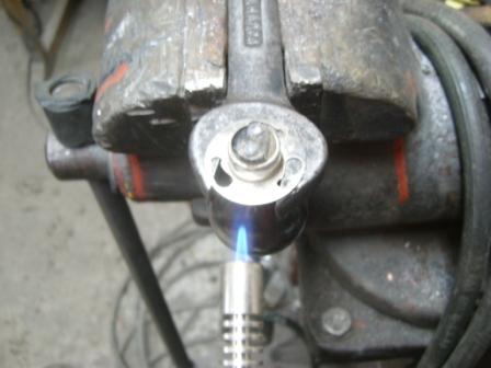

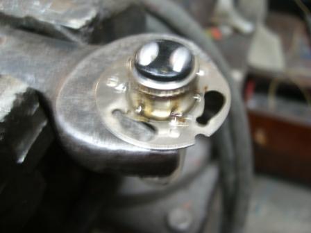

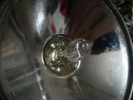

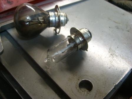

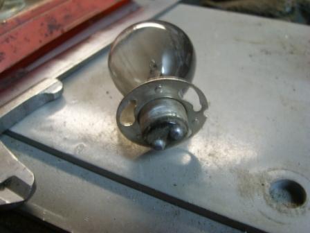

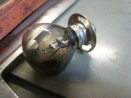

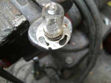

Сегодня переделал лампочки.Светят на отлично. Итак по порядку: 1 и2.Родная лампочка,сгоревшая 3.Лампочка от японского скута,галоген,но имеет другую юбку на цоколе. 4.Срезаем юбку со скутерной лампочки 5.Аккуратно отпаиваем юбку от цоколя тракторной лампы. 6.Припаиваем юбку на скутерную лампочку 7.Вставляем лампочку в фару,предварительно протирев спиртом.
Результатом остался доволен,свет как у прожектора.

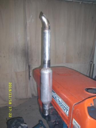

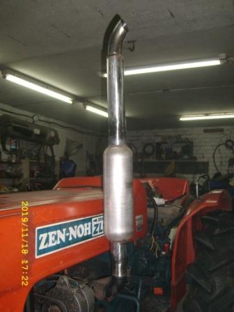

Успел сварить новый глушитель на тракторец.Можете оценить старый и новый.
