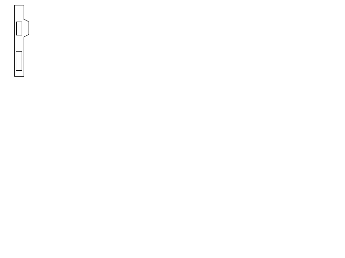

Доброго утра всем! Есть ответка замка с выступающим "язычком" как на рисунке. Не хотелось бы, чтобы она торчала вперед. Учитывая, что она тонированная, подскажите, как загнуть по радиусу коробки и не поцарапать? Предполагал обмотать изолентой керн и губки пассатижей, и по керну аккуратно загнуть. Может, дурь придумал, и есть более адекватный и гарантированный способ?
Вопрос срочный, ставить буду завтра.

Да хоть пассатижами через картонку.

Янн:- Поставте на место и через деревяшку, загинайте молотком.
Если росто пассатижами без ничего - ровный радиус не получится. Да и вообще, кривовато может получиться
Янн
Коробка не промнется? Шпон поверх сосны.

ну значит надо из бруска сделать копию коробки и на ней гнуть как нужно....

Фил-2000 написал : Если росто пассатижами без ничего - ровный радиус не получится. Да и вообще, кривовато может получиться
А оно надо там десятые миллиметра ловить?.. :)
Толково!.. Можно ведь и обрезок коробки взять, и не морочиться!
AIpp А оно надо там десятые миллиметра ловить?..
Да, боюсь, не о десятых речь идет. Пластина сужается (ну, как конус), там такого наворотить (особливо через демпфер) мона...

Не давно делал себе такое. Язычок тоже торчал. Я положил сначала на 15-трубу и киянкой начал постукивать. Когда появился нужный радиус, взял трубку меньшего диаметра и опять киянкой. Получилось очень хорошо. Но вместо киянки можно и молоточком обойтись, если покрытие планки позволяет. Мне иногда приходилось его применить.
