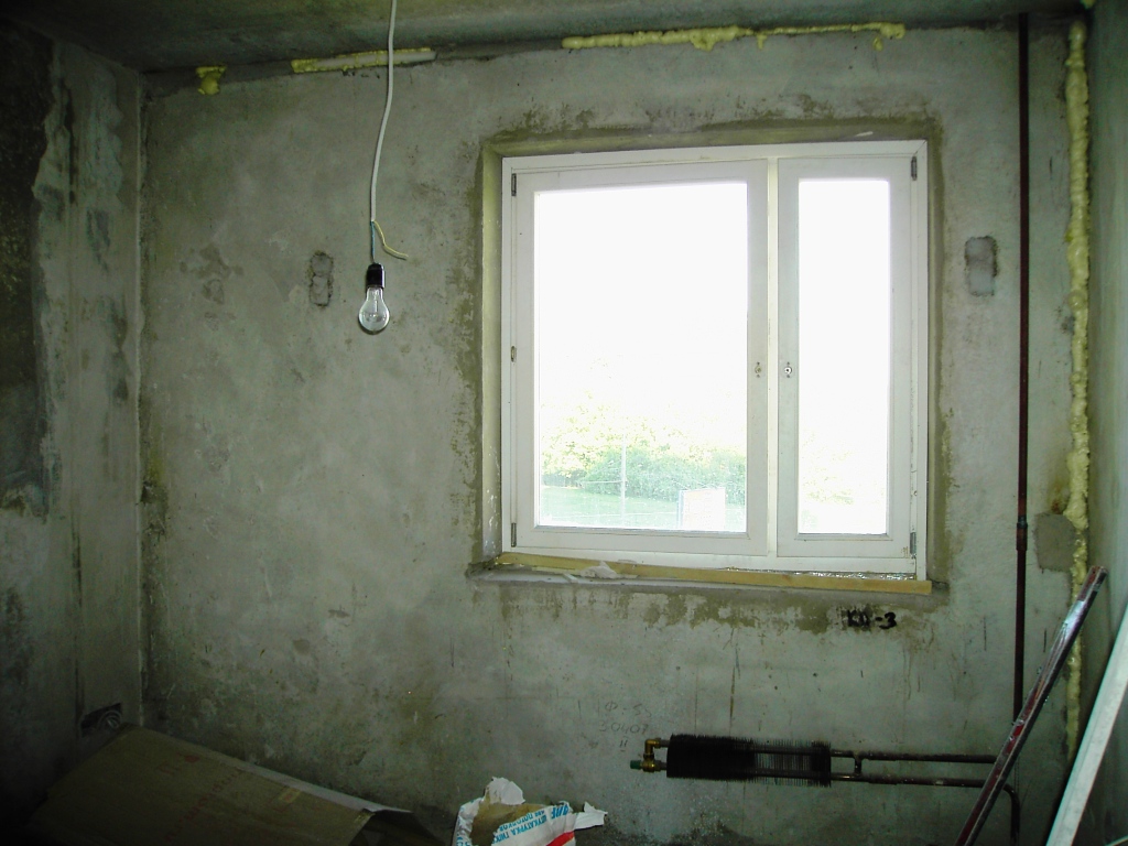

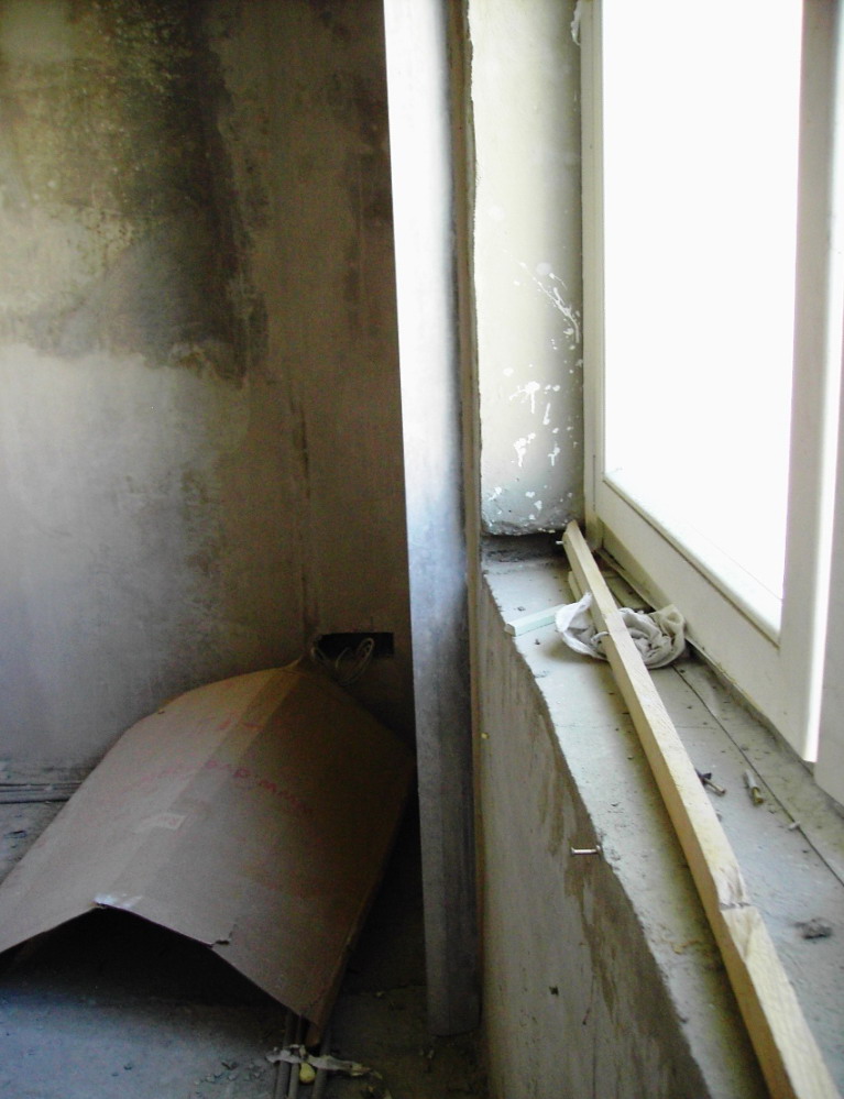

Оконная панель ужасно кривая, фото. Перепад от 0 до 5см, т.е. Ротбанда от 6мм до 6см :( Мало того что она вогнутая по вертикали, так еще и выпукло-вогнутая по горизонтали :( Но сложность вся в том, что на этой стенке батарея и стояк труб отопления. Батарею еще можно как-то отодвинуть, но накидать столько штукатурки или обшить гипсокартоном, а тут эти трубы.. Либо "утонут" в штукатурке, либо в картоне.. Плюс оконный проем, подоконник :( Такая же фигня с панелью (стеной),что с балконной дверью. Вообще не могу понять как это победить.. Подскажите,плз! :)

Как то у себя делал ремонт комнаты: cломал пол стены, cделал каркас ,обшил гипсокартоном,установил дверь, все вроде бы ровно.:) Очередь дошла до потолка,он требовал ремонта ,но прежде чем делать ,надо было узнать на сколько он неровный(расчет штукатурки)и когда я проверил уровнем,то расхождение плиты на длинну 6м было 7 см т.е.( левый край плиты был ниже правого на 7 см):swoon Думал уровень подвел , а нет лазерный нивелир подтвердил мои проблемы:( Самое интересно,что до замера я и подумать не мог о таком расхождении,потому что с виду все ровно.Провел горизонтальную линию и :mad:,по отношению к ней дверь у меня стоит не ровно. Оставил все как есть и решил потолок делать не по горизонту(гемор, и не выгодно), а по плоскости потолка , наростил 2см.( максимум) по маякам. Может и вам стоит делать по плоскости стены? Проверьте провило на горизонт ,а то вся-кое бывает!

Можно так:Судя по фото,откосы по ширине не пострадали,т.е визуально выглядят ровно.Можно стену не ровнять,если вам не нужна идеальная плоскость,а выровнять только примыкания плиты к потолку,полу и стенам,чтобы все выглядело визуально ровно.Мы такие вещи делаем с помощью малярного шнура-натягиваем вдоль стены,поворачиваем как удобнее(на месте сообразите)и отбиваем линию на примыкающей плоскости,потом по этой линии шпателем или правилом сгоняем штукатурной смесью наши неровности в ноль.Но здесь,конечно,опыт небольшой нужен.Главное в ремонте видится что?Углы и плинтуса,ровно или косо.Вот отсюда и плясать.Моджно с огромным перепадом и кривизной стену визуально сделать так,что никто ничего не поймет,если не приложит правило.Бывает так,что просто нельзя по-нормальному сделать без потерь во внешнем виде,например окна установлены и откосы как раз ровные,а если штукатурить стену по-нормальному,откосы кривыми станут.Вот так-то.

Зашить трубы и батарею ГКЛ, остальное равнять

Спасибо за подробный ответ!!! Вот опыт и пытаюсь наработать :) Я так понял из Вашего описания,что шнуром Вы отбиваете линии и определяете район "впуклости" :)? А потом штукатурите его коротким правилом? Чем,Ротбандом? Не отвалится при такой толщине нанесения,т.е. от наверно от 1мм и до..? А как поступаете с "выпуклостями"? Внизу под плинтус,примерно понимаю, как вывести. А вот наверху имеется некая выпуклость, хоть срубать её, но бетон, тяжко.

Я бы всю стену зашил гипсокартоном. Запаралелить с окном, чтобы откосы были одинаковые. Для батареи - нишу. Делов на пару часов вместе с откосами и подоконником.

Ровнять Ротбандом или другой гипсовой штукатуркой,подходящей для бетона.Все остальное уже сказано,начинайте делать,и тогда появятся правильные вопросы,а может и не появятся.

Конечно зашиваем, а иначе не стоит и огород городить.

2Cartel Перед началом работ проверьте вертикальнось установки окна и его "поворот" относительно общей плоскости стены
