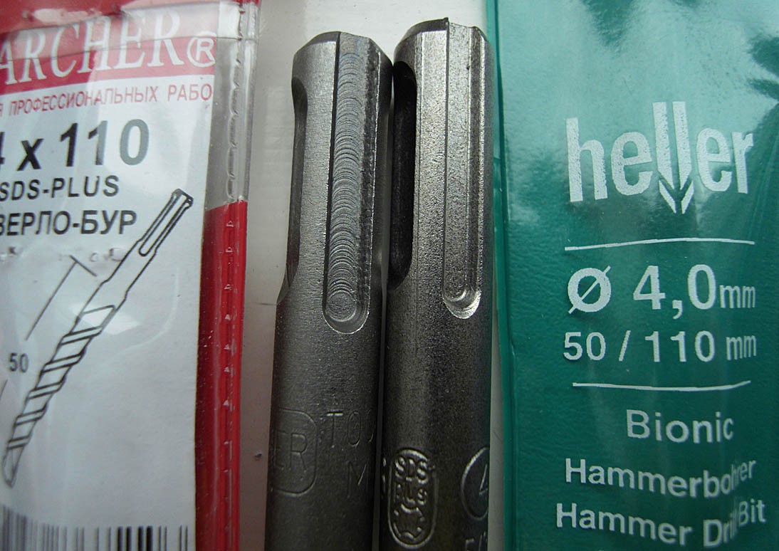

Поговорим о влиянии некачественной расходки на долговечность инструмента? :)
Для затравки - картинка:

Да, хорошая картинка :) - а что там за выступ у хеллера на краю шлица?

Serg написал : а что там за выступ у хеллера на краю шлица?
Самый, что ни на есть, заусенец :) Код производителя на этом буре: (4) На остальных хеллерах, которые у меня нашлись, выбит код производителя (46) - там заусенцев не обнаружено.

02.06.2009 в 18:23:52
Кстати попал как-то на хеллеров 6*110, где напись "Made in..." была настолько сильно выбита, что вокруг етого текста металл поднимался над плоскостью поверхности хвостовика. В итоге публика, работавшая данными штуками сильно продирала пыльники. Буры были черные от резины.

Jar написал : Самый, что ни на есть, заусенец
Мда... так за что мы платим, напомните мне? Было бы интересно проделать ресурсный тест - и поглядеть, на каком буре раньше износится напайка и сотрется ходовой винт... ?

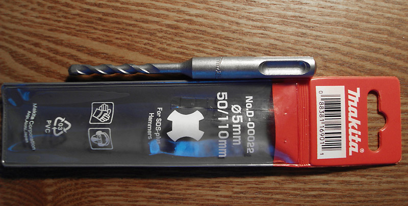

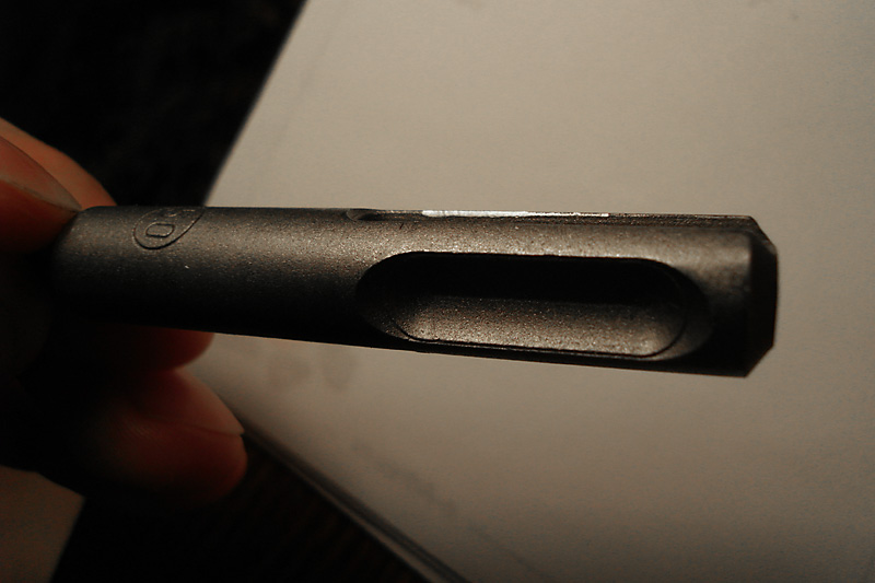

Конечно, дело даже не в цене. Вот смешной пример - бур Makita к перфоратору Макита. После однократного применения на шлицевых пазах появилась заметная выработка и задиры. Бедный ствол...
Судя по этикетке поставщик бура ЗАО "Сбыттехноторг", приобретено в магазине "Грант" на Новорязанском ш.

Jar написал : Вот смешной пример - бур Makita к перфоратору Макита. После однократного применения на шлицевых пазах появилась заметная выработка и задиры. Бедный ствол...
Поэтому мне Hawera и нравится - стабильно высокое какчество по адекватной цене, чтобы там кто не писал. А тут даже спираль шнека как у буров 15 летней давности, не говоря о явно паршивом качестве изделия как такового.

Jar написал : Судя по этикетке поставщик бура ЗАО "Сбыттехноторг",
А кто автор сего девайса? Голимый Китай?
Свежий пример. В стране -крысис, на работе -буры энкор. Конкретно 22*600. Бур вроде сносный, но на хвостовике имелось слепое отверстие. Вероятно, для фиксации при производстве. Перф его раздолбал -откололся кусок под остным углом к оси железки. Дома лежит такой же,с дырочкой, но метровый:)
