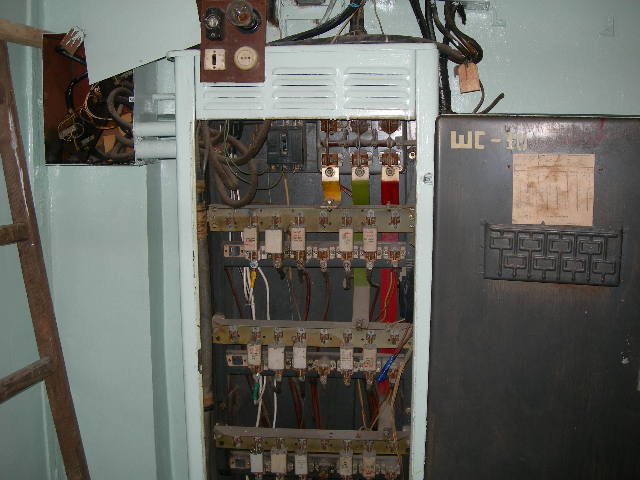

06.04.2006 в 18:34:04
filvik написал : Вы выше вопрошали: "Вам фото кабеля 95кв.мм(питает механический цех) с распаянными клеммами сделать??" Это было серьзно, или поддержать разговор.
ФОТО. На общем виде ШС в верхнем левом угле виден щиток с трансформатором тока,Его крупный план на фото "Тр-р тока".
Щит не переделывался с даты указанной на схеме.
ВТБ!

06.04.2006 в 18:55:20
Alex___dr
А где крупный план пайки? Бог с ним, с микроскопом...
Регистрация: 13.03.2006
Сообщений: 28328
06.04.2006 в 19:00:32
ВТБ! написал : Alex___dr А где крупный план пайки? Бог с ним, с микроскопом...
Крупнее не позволяет камера, а разбирать как то не охота - под током она!
