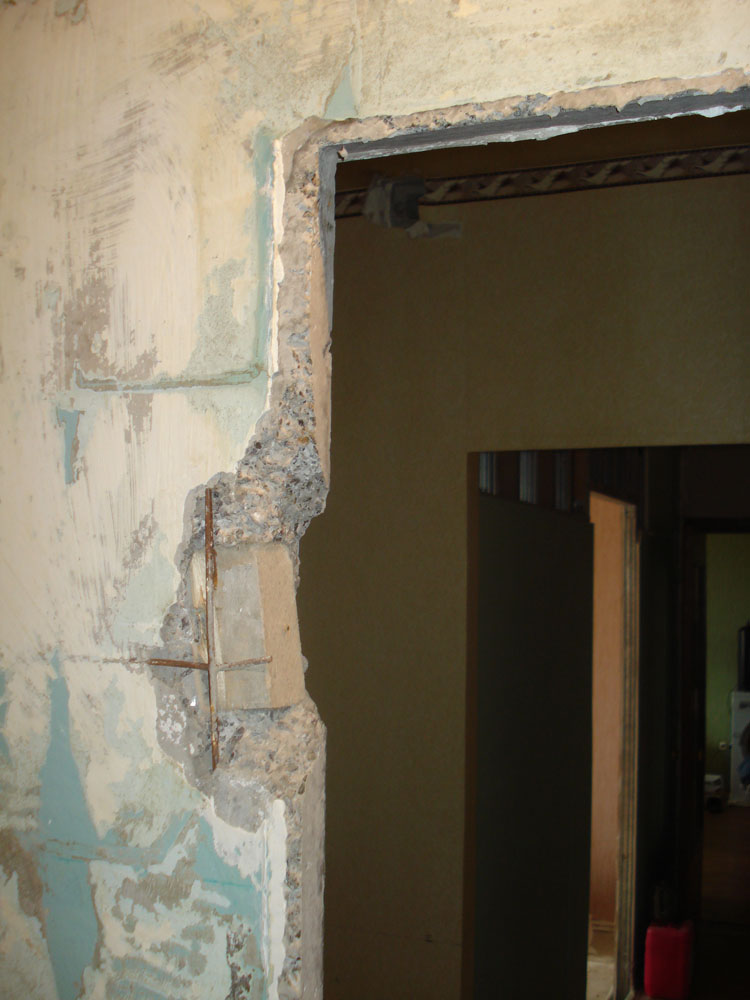

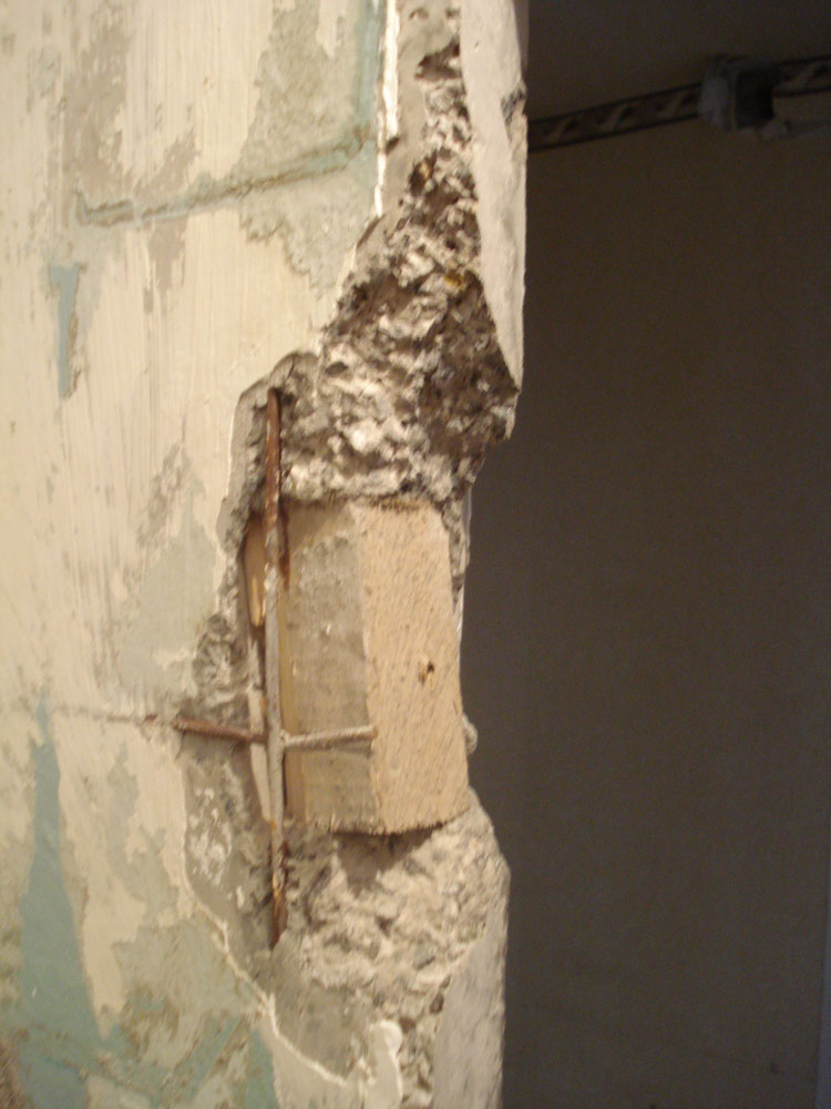

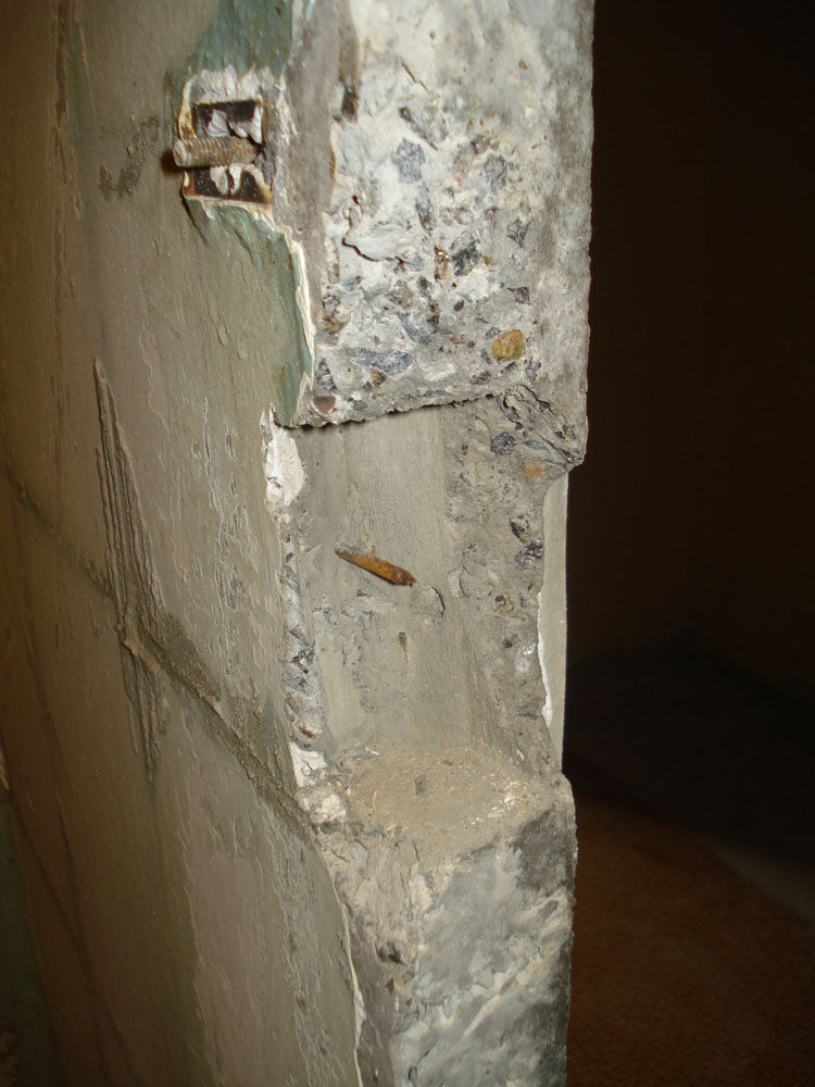

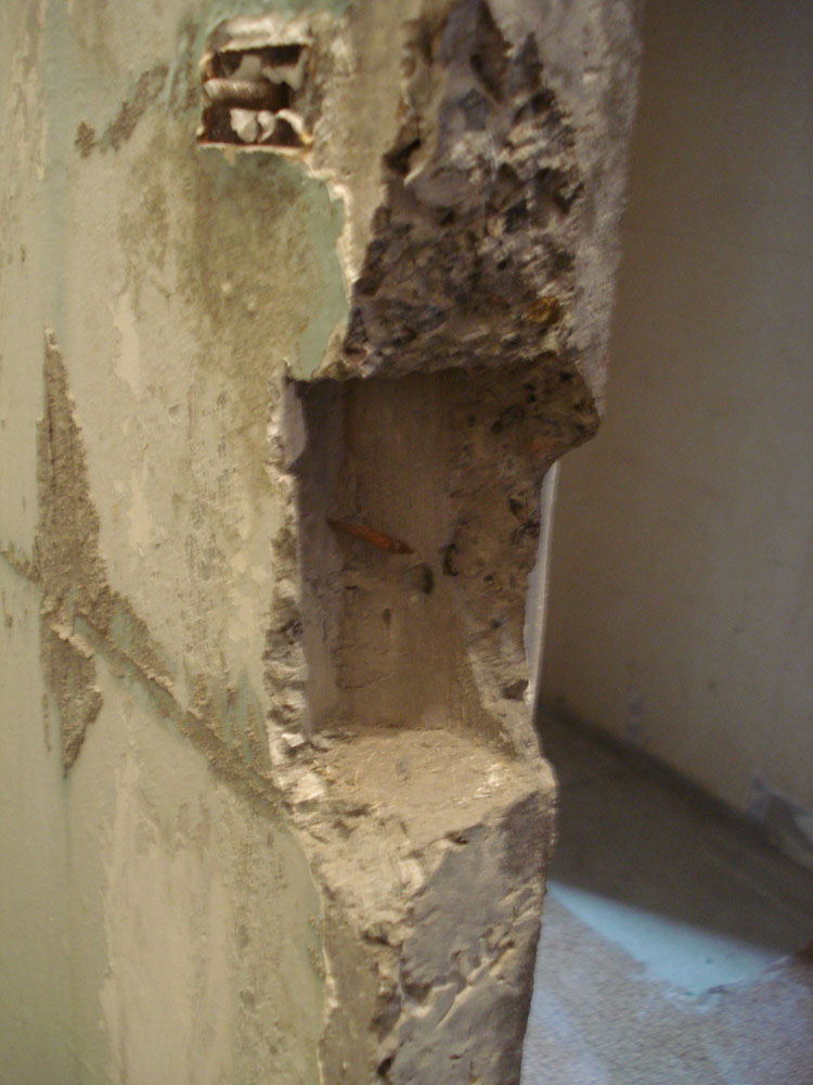

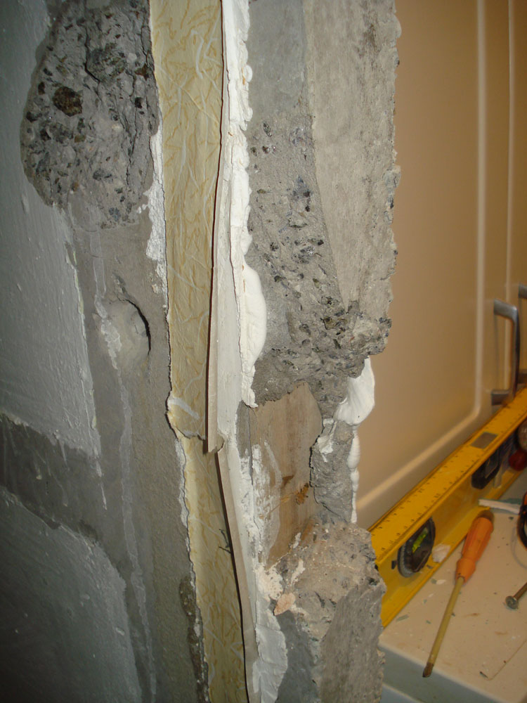

В санузле нужно перенести дверной проем в ванную (сантиметров на 20-30 в сторону) и в перегородке между ванной и туалетом нужно удалить 1см (не помещается ванна). Помогите определить из чего сделана эта сантехкабина и соответственно чем можно уменьшить толщину стены. Квартира жилая, по-этому нужно поменьше работ болгаркой. Ломать все и заниматься документально перепланировкой не готов.
Фото прилагаются.

bogdansmc написал : из чего сделана эта сантехкабина
Сильно смахивает на железобетон :). Если гвоздём не царапается - точно он.
bogdansmc написал : чем можно уменьшить толщину стены.
Перфоратором, но при переносе проема совсем без болгарки трудно обойтись.

бетон - болгарка или перфоратор или скарпель и молоток
