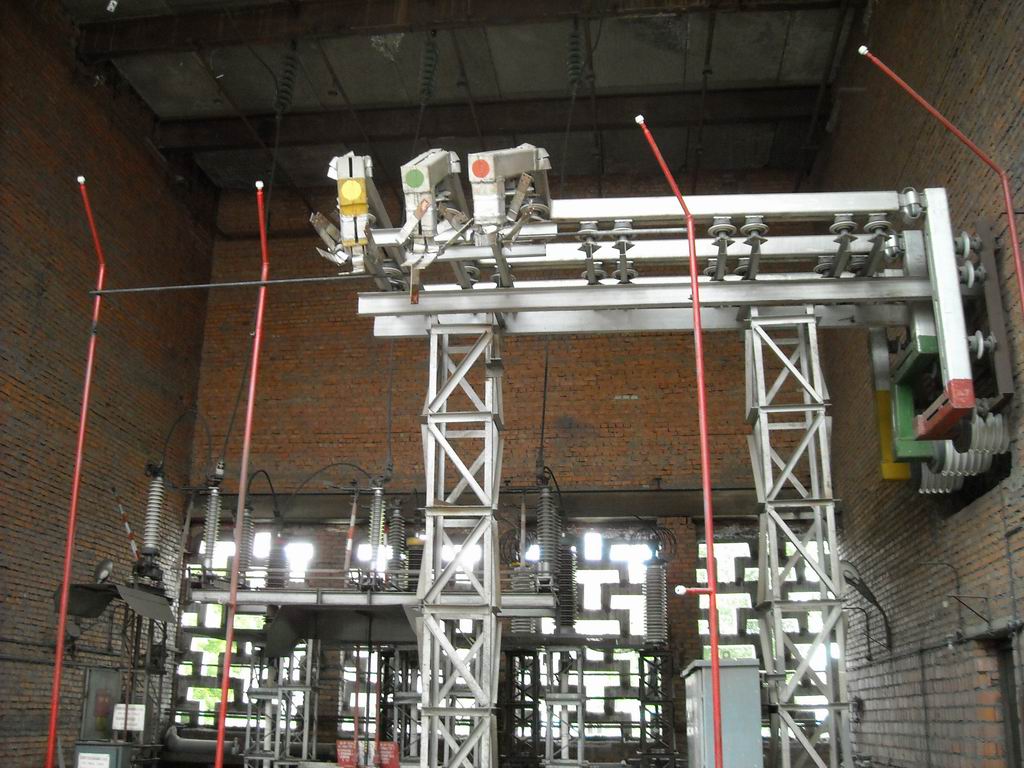

Вчера был на ТЭЦ-8. У них пожаротушение трансформаторов водой (красные трубы). Говорят, раньше был пенообразователь. Щас денег нет.

С пенообразователем обычно пожаротушение мазутохозяйства на электростанциях. И то с помощью пожарных с их пеногенераторами. Система автоматического пожаротушения трансформаторов всегда использовала просто воду. От определённых защит трансформатора запускаются насосы, открываются необходимые задвижки (чтоб не всё поливать, а нужный трансформатор)
dinamit007 написал : а чем опасно тушить водой, если снять напряжение?
Если ещё и заземлить, то ничем. Если про трансформаторы, масла там трансформаторного немеряно. Горящее масло водой не шибко-то потушишь, но на то есть примитивные до смешного решения :)
