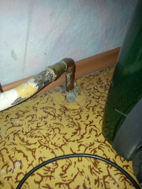

мда... не хотелось бы сбивать плитку и менять потекшую медную трубу. кстати, через эти свищи вода сначала просто сочится или сразу фонтанчик? а с надетой изоляцией еще будет проблема - найти место коррозии, так как вода может проявиться где-то рядом.

Slob написал : через эти свищи вода сначала просто сочится
Именно так.

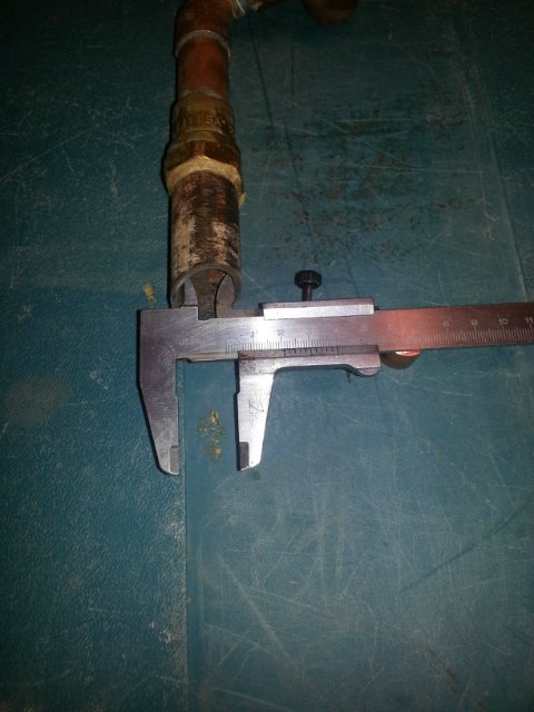

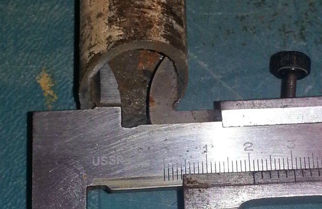

Олегович написал : все свищи с нижней стороны трубы.
А нормальное фото есть? Большого размера,где действительно видно коррозию настоящую,а не нарисованную?:)

plumbery написал : А нормальное фото есть? Большого размера,где действительно видно коррозию настоящую,а не нарисованную?
куда уж больше, трубка то 3 см длинны всего, у меня фотомикроскопа нет :), снимал на макро
