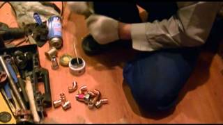

Что мучаетесь, вот видео как паять медь.установка полотенце сушитиля 2.
z0rg
z0rg
Регистрация: 14.05.2014
Сообщений: 2517
25.09.2014 в 14:52:09
По видео (недоуменно): "устанавливаем плитку" - просто приставил и все??? "старайтесь не оставить следов от зубьев" - может лучше ключи с плоскими губками, не? насадили кран так, что его теперь не поменяешь без расковыривания стены...
Помню что тема по меди, но общий подход к работе в видео дает почву для сомнений, что по нему стоит учиться.
И по меди тоже вопросы.
  1. Сначала там зачистили фитинги, потом стали паковать и накручивать их. Почему не наоборот, пока пакуешь - сто раз запачкаешь то что зачистил.
  2. Паять упакованные и накрученные фитинги.. а лен не подгорит? А прокладки американок?
  3. резали болгаркой, ей же сняли фаску снаружи. Внутренние заусенцы снимать не надо, пускай торчат?
Зачем вообще в данном случае медь?

виктор1 написал : вот видео как
видео для темы Брак-Левак-Косяк
