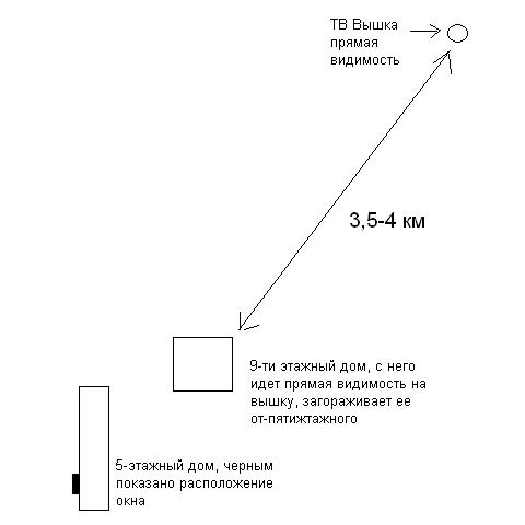

Добрый день! Переехал на новое место жительства и столкнулся с извечно проблемой плохого приема сигнала ТВ. Окна квартиры расположены в сторону противоположную ТВ вышке, да еще по той стороне находится 9-ти этажка дополнительно загораживающая вышку. Подробнее можно посмотреть на схеме во вложении http://www.mastercity.ru/vforum/attachment.php?attachmentid=82068&stc=1&d=1244120958 . Никакие пассивные комнатные антенны в каком-бы то нибыло расположении не помогают, более мене удается поймать метры, с ДМВ гораздо сложнее, сплошная рябь да и только. Пробовал комнатную антенну Vitek с усилителем, стало только хуже :( сейчас задумываюсь о покупке какой нибудь отечественной выносной антенны навроде РЭМО Колибри-DX DeLuxe вот только будет ли толк от нее ? Посоветуйте что-нибудь плиз, стоит ли тратиться и какую выбрать ?

Не мучайся! Поставь комплект приема спутникового ТВ, 21-й век на дворе!!

КОмнатные антенны - гиблое дело - можете сразу на помойку. Либо как сказано было спутник ( особенно хорошо если на юг окна выходят - не надо на крышу лезть ), либо на крышу любую универсальную антенну. А так у соседей посмотрите что и где стоит. Хотя на расстонии 4 км от вышки все должно прекрасно приниматься на любую внешнюю антенну.

Bdfy написал : КОмнатные антенны - гиблое дело - можете сразу на помойку.... либо на крышу любую универсальную антенну.
А чем в этом случае поможет "универсальная" антенна? У неё кривая диаграмма направленности? Или её "универсальность" в том, что она примет все переотражённые сигналы и будет счастье на "голубом экране"? ;)

Если взять нормальную антенну, то можно поймать отраженный сигнал при условии если у вас напротив окна чтонибудь есть высотное массивное. P.S. Однако, кабельное ТВ рулит. У вас нет кабельного?
Тем что она на крыше тем более при таком расстоянии от вышки.
тем более судя по рисунку дом не всю пятиэтажку "прикрывает" ? Значит сместить в сторону.
Можно, а можно и не поймать. Пробывать надо. И посмотреть как это сделано у соседей.

сколько расстояние между домами?
оптимальный вариант, ставить систему из трех антенн, на крышу (+ возможно усилитель), если не тянет, то дешевле тогда триколор вокнуть, но многие здесь советуют тупо воткнуть триколор, посчитайте бюджет, если например в доме 4 телевизора, да и что мне больше всего в нем не нравится, там нет местных новостей... ...глупо отказываться от эфира, если его можно взять (да, настройка сложней чем со спутника)

ну так для спутникового ТВ окна должны быть на юг и домов напртив тоже быть не должно.
а вообще в городах всегда есть кабельное-СТРИМ-ТВ.

Жаль не известна принадлежность домов (ЖСК, муниципалитет), а как вполне приемлемое решение могу порекомендовать установку коллективной антенны на крыше вышестоящего дома. Или как частное решение, это установка индивидуальной антенны там же.
