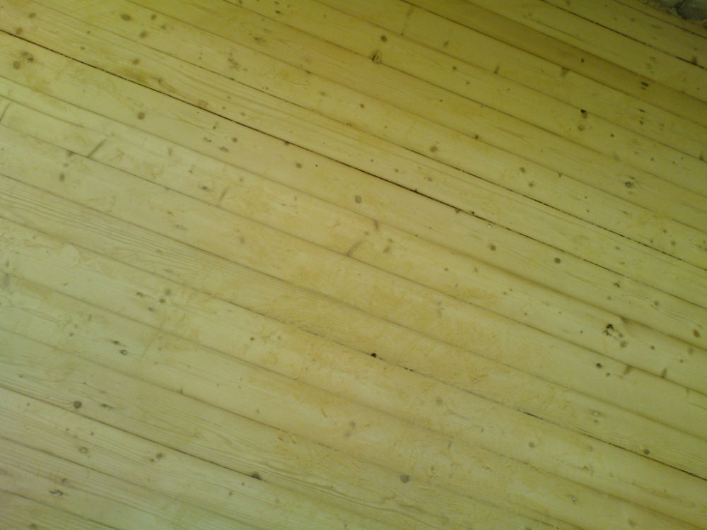

есть пол, что на фото, отциклеван и отшлифован. Мастеров прогнал на этом этапе, т.к технологии они не соблюдают, хотя и не бракодельничают УЖЕ ДОПУЩЕНА ОШИБКА, гвозди они пробили и сровняли, а теперь если я как и хотел покреплю саморезами к лагам,доска может просесть сильнее и придется самому ровнять. Надеюсь поможет фрезер или шлифмашинка И ловкие руки :)
  1. Нужно ли грунтовать под лак?
  2. шпатлевать собираюсь в два - три прохода (усадка) лаком с пылью

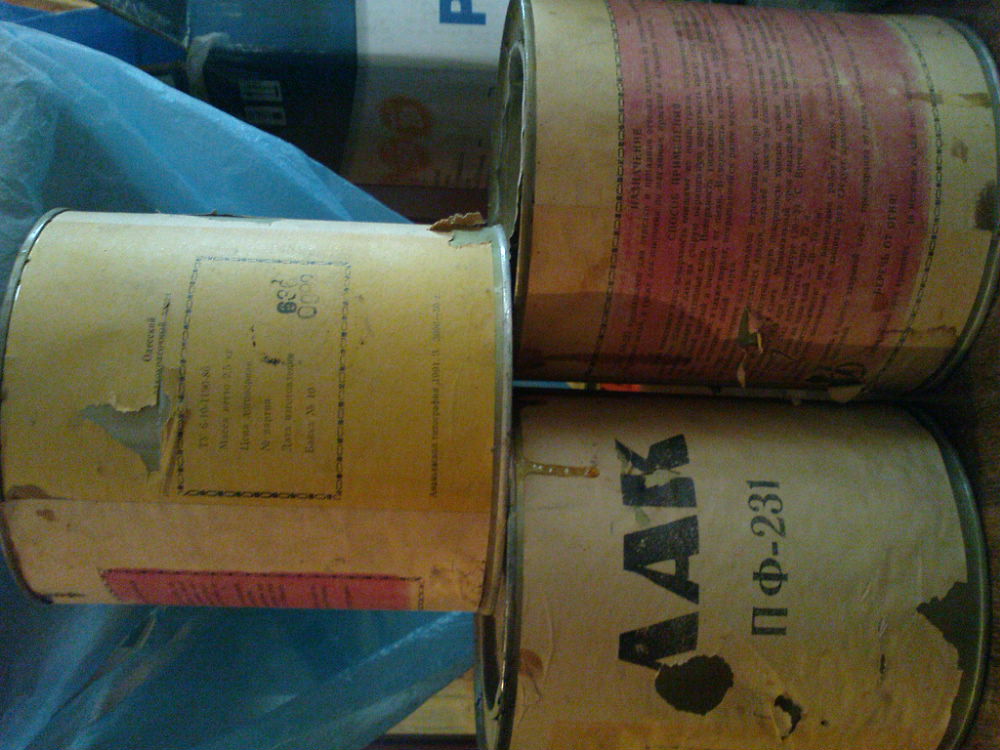

  3. есть три банки в гараже советского лака пф 231 92-го года выпуска, написано подходит, но срок хранения несколько раз прошел,
    МОЖНО ЛИ ИСПОЛЬЗОВАТЬ? хоть для шпатлевания лак на фото при открытии в банках почему-то абсолютно однородная вполне похожая на лак, но как мне показалось слишком для него жидкая штука. даже пленкой не покрылось за годы СТРАННО!

Козявкин написал : МОЖНО ЛИ ИСПОЛЬЗОВАТЬ? хоть для шпатлевания при открытии в банках почему-то абсолютно однородная вполне похожая на лак, но как мне показалось слишком для него жидкая штука. даже пленкой не покрылось за годы СТРАННО!
хорошо закрыты банки были :) Имхо для проверки свойств лака ничего не мешает сделать пробное нанесение на ненужной доске и по результатам принять решение.

2Козявкин Вот тут про шпаклёвку, про лак, про всё. Смотрите мои посты. Может поможет. http://www.mastercity.ru/vforum/showthread.php?t=71425 Лак свой попробуйте размешать хорошенько. Лак весь на дне обычно. Нанесите где-нибудь на пробу и посмотрите- как будет ложиться, сохнуть, держаться. Обычно старый лак не сохнет ни фига... По-хорошему- купите новый турецкий. Наш весь жидкий и "по кругу"- получается дороже турецкого.

лак не на дне, в том и дело, что удивительно, равномерно жидкий, это точно!

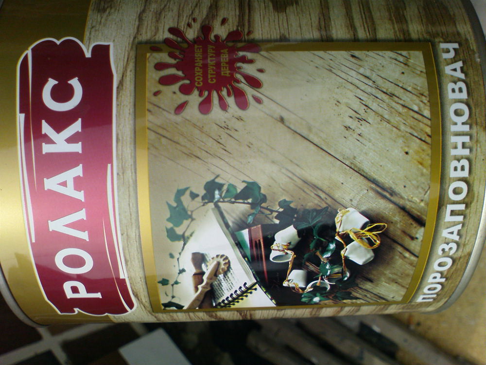

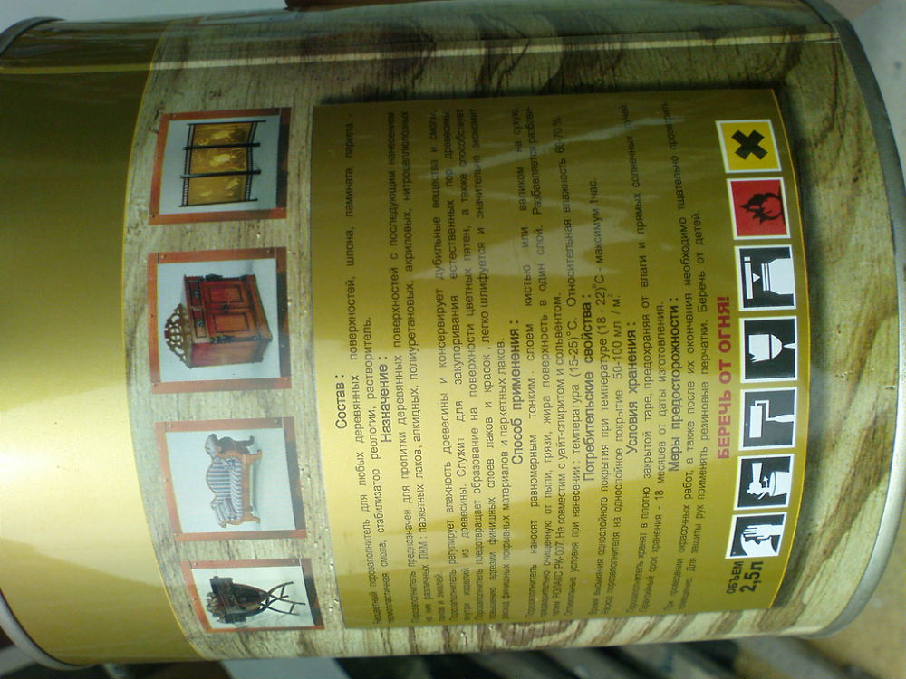

сегодня был на рынке, по совету одного незаинтересованного паркетчика смотрел лак садолин, и порозаполнитель ВЛ10. Садолин обходится около 10-12 долларов литр. Вместо вл10 предложили порозаполнитель (на фото) ОН ОБХОДИТСЯ 3-4 доллара за литр. кто посоветует порозаполнитель? смущает разница в цене по сравнению с лаком и строчка, "не совместим с вайт спиритом"

Козявкин написал : смущает разница в цене по сравнению с лаком и строчка, "не совместим с вайт спиритом"
http://www.rolax.dp.ua/gallery/gallery5.php#
Порозаполнитель предназначен для пропитки деревянных поверхностей с последующим нанесением на них различных ЛКМ: паркетных лаков, алкидных, полиуритановых, акриловых, нитроцеллюлозных лаков и эмалей ...
"несовместимость" скорее всего - не разбавлять уайт-спиритом
