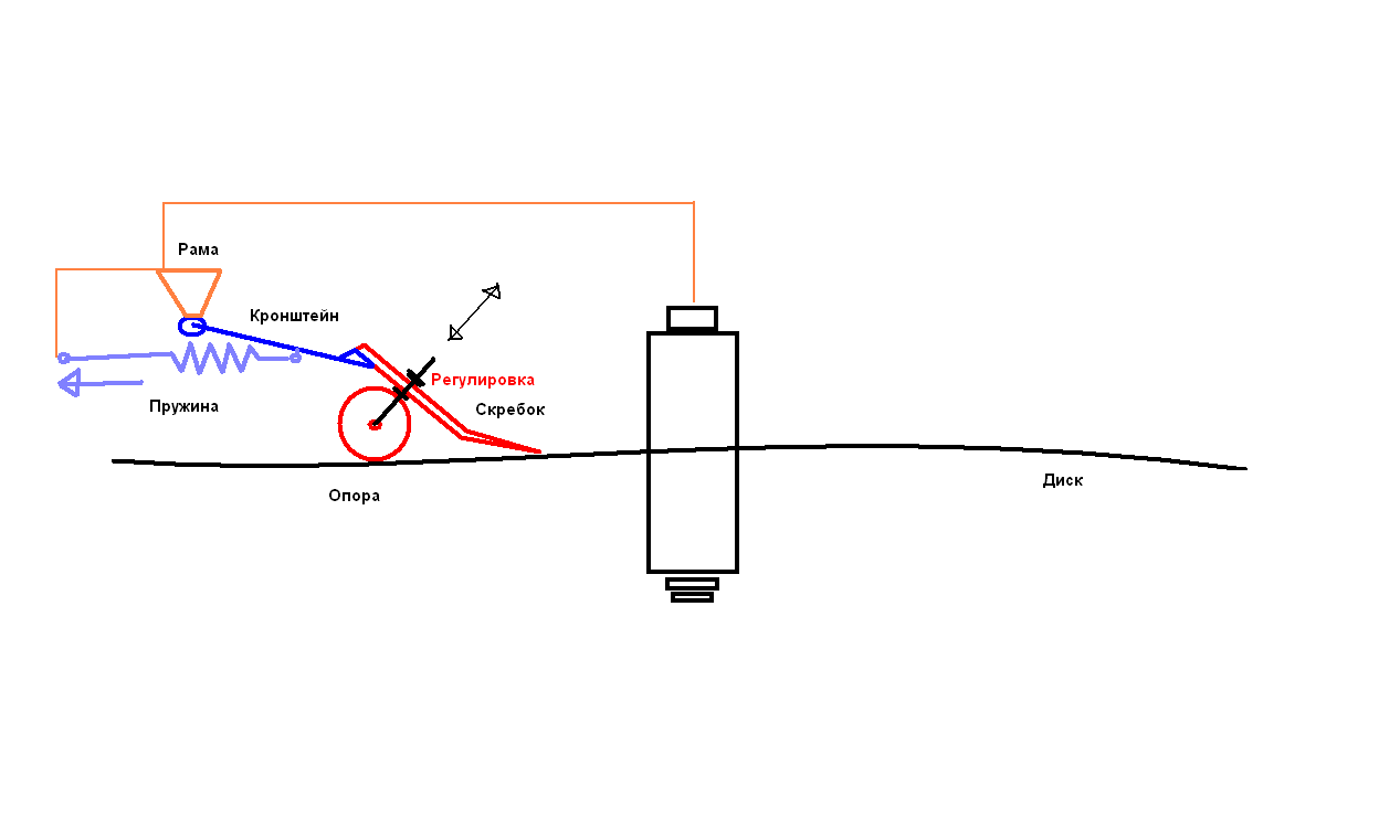

Jesha, да я и так понял схему. Спасибо. Просто у меня вроде как диски теперь до сентября уже не потребуются, а там поглядим. Я еще одну схему продумывал, чтобы пружина работала на скручивание на оси шарнира. Там просто место такое, все время забивается травой и грязью. Боюсь натяжная пружина не будет работать как надо. И еще попробую диск на ступице прокладками немного подравнять, чтобы не так сильно вилял. Может этого и хватит. Не хочется сильно усложнять и обвешивать мелкими деталями.

Владимир С. написал: Боюсь натяжная пружина не будет работать как надо.
А если не мельчить и приделать достаточно крупную деталь. Пусть её диск сам качает в стороны.

Jesha написал: А если не мельчить и приделать достаточно крупную деталь. Пусть её диск сам качает в стороны.
И так тоже можно. Вариант с колесиком поинтереснее конечно. Буду пробовать. Спасибо.

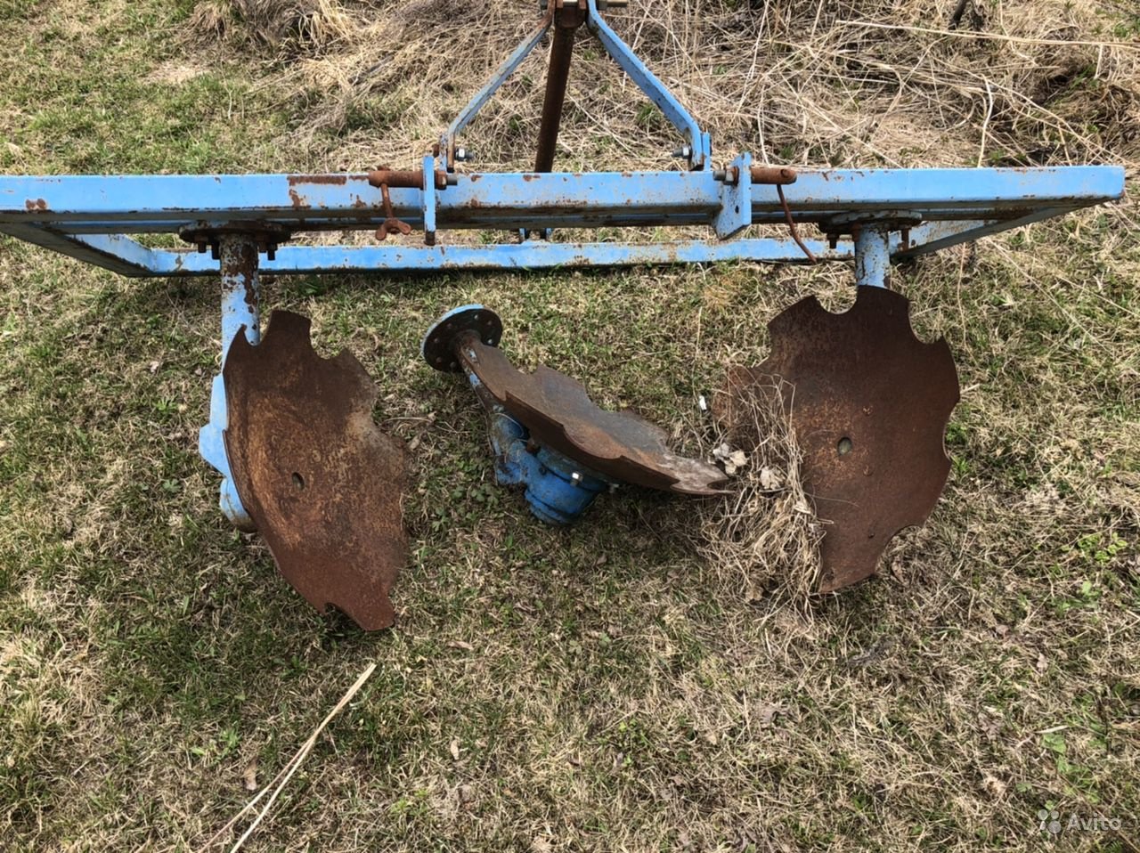

Участок 15 соток и вопрос стоит ли это изделие столько же денег, как площадь участка и целесообразность использования на таком участке, где со всех сторон забор, конечно и всё переварить нужно

Па написал: стоит ли это изделие столько же денег,
Интересный агрегат, на мой взгляд, особо если картошку садишь. Как борона, на сколько удобно три диска? Много просят?
